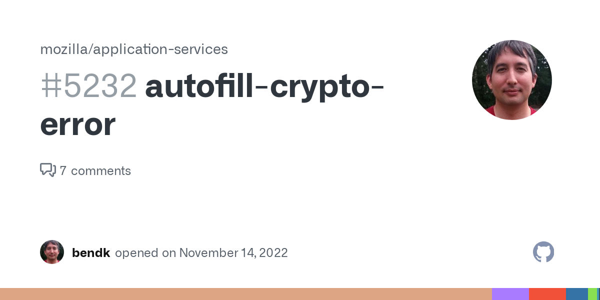

    autofill-crypto-error · Issue #5232 · mozilla/application-services
    We've getting a relatively high volume of these on Sentry (link). We should track down the cause and either fix it or decide that it's expected and we…
    github.com

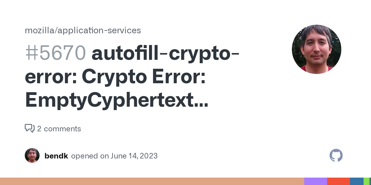

    autofill-crypto-error: Crypto Error: EmptyCyphertext (single string field) · Issue #5670 · mozilla/application-services
    We're getting a few hundred of these a day from firefox-android (sentry). I believe this means that Android is sending us empty strings to decrypt, likely…
    github.com

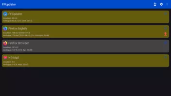

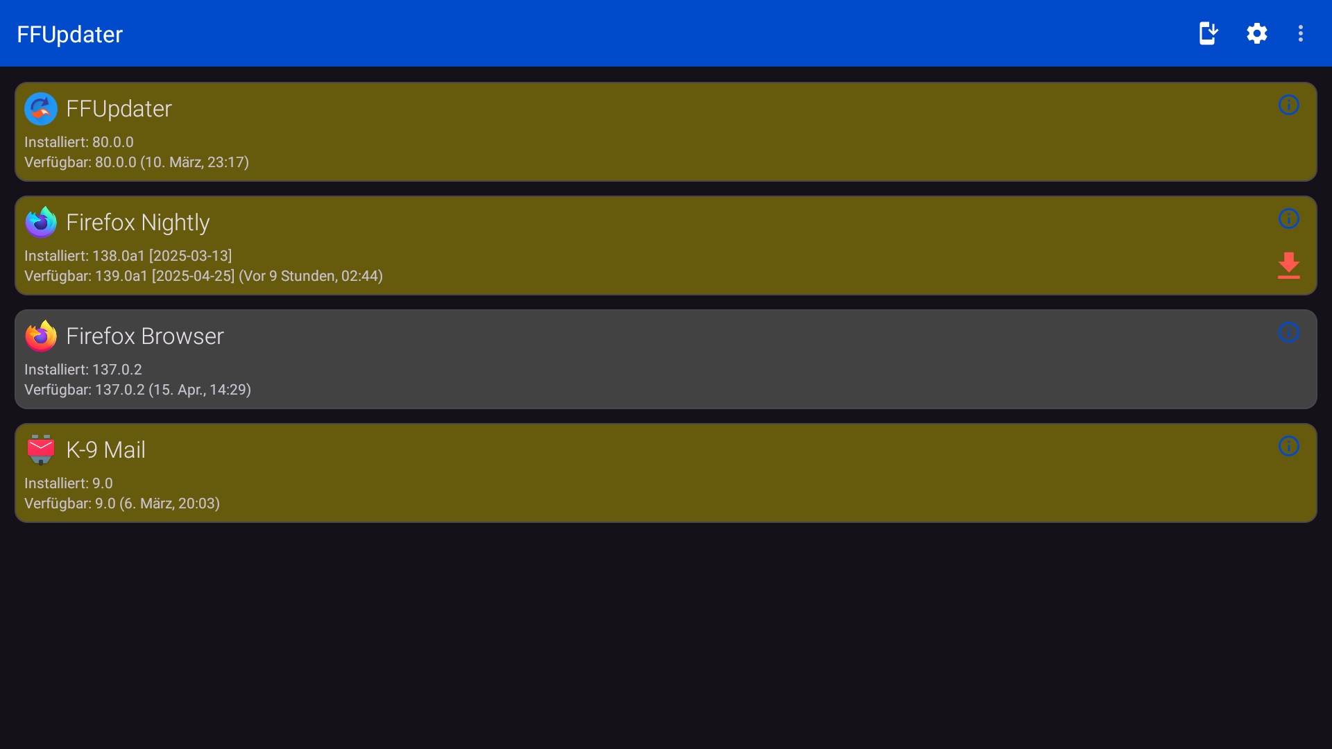

    Normalerweise mache ich Installationen und Updates mit FFUpdater.
    Und da beginnt das Dilemma.
    Seit längerer Zeit verweigert FFUpdater bei mir ohne mir ersichtlichen Grund
    FF Installationen und Anwendungen (andere gehen teilweise) mit der Begründung:
    Vorrübergehendes Netzwerkproblem, usw...,
    Im Log steht: Request https://archive.mozilla.org/........ failed.
    Mit einem Browser komme ich aber problemlos auf die Verzeichnisse.
    Liegt also wohl nicht an meiner Verbindung.

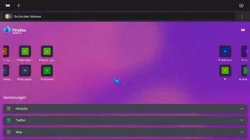

    Normalerweise kann ich das Startbild mit der Maus links/rechts und rauf/runter verschieben
    um an die Sammlungen und das zweite Startbild zu kommen.
    Geht nicht mehr. Ansonsten sind die Mausfunktionen normal.

  • Normalerweise mache ich Installationen und Updates mit FFUpdater.
    Also nutzt du überhaupt nicht Firefox, sondern Fennec von F-Droid? Denn nur von dort kenne ich eine App mit diesem Namen und Firefox aus dem Google Play Store bräuchte das auch nicht. Das würde mich zu der Frage bringen: Hast du mit dem originalen Firefox das gleiche Problem? Denn Abstürze können auch durch Compiler-Unterschiede verursacht werden.

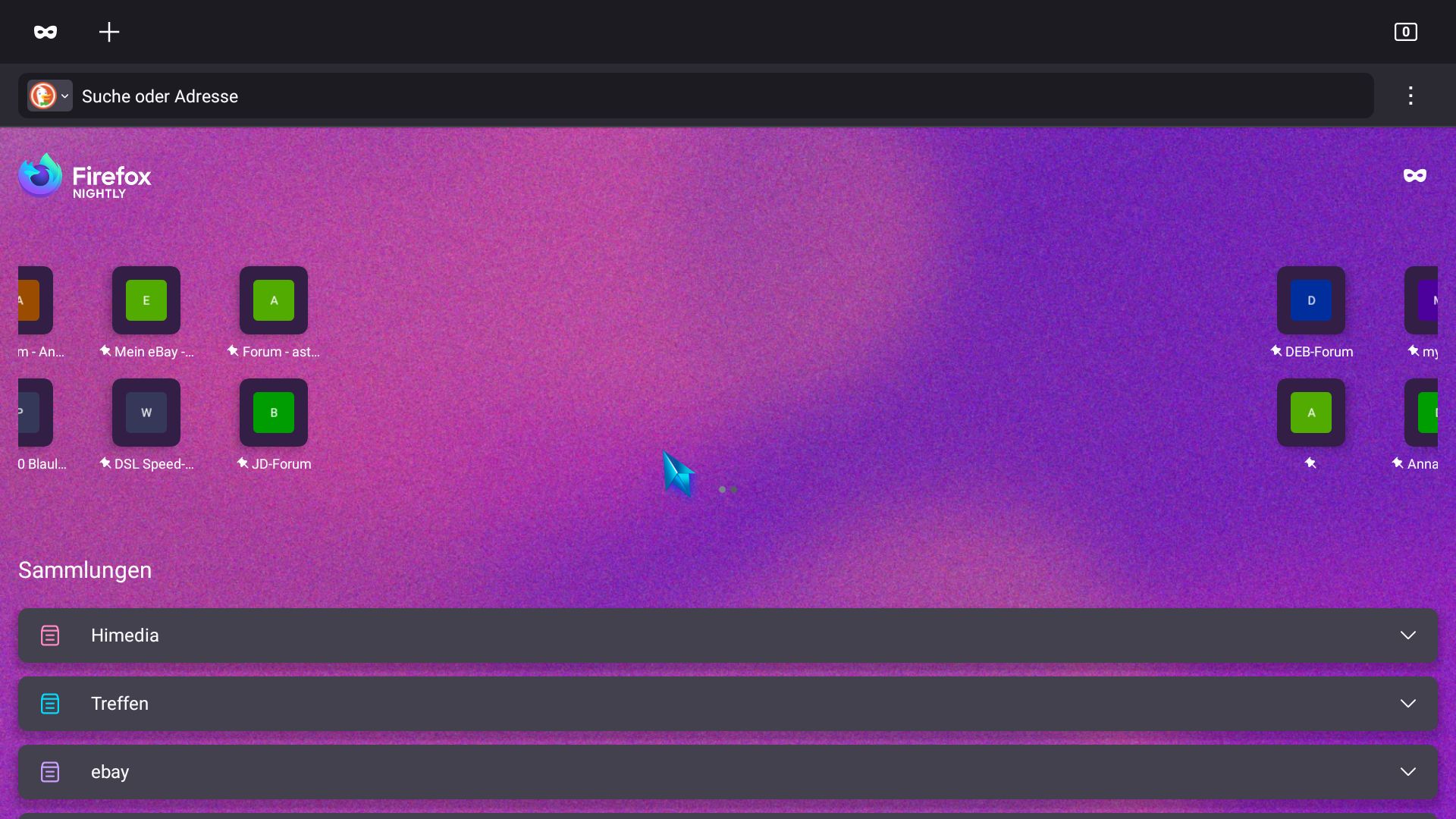

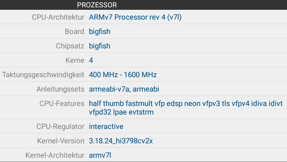

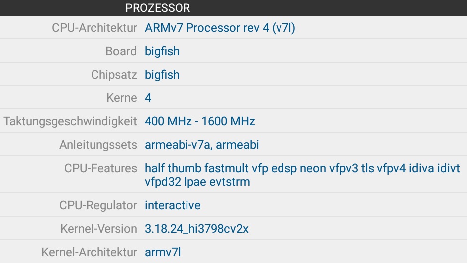

    Wie genau darf man sich eine Maus bei einem Android-Gerät vorstellen?

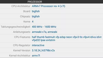

    Der Pub bietet auch 4 verschiedene Nightlies, das dürfte wegen Android 7 auch nur armeabi v7 sein.
    Die unterschiedlichen Versionen beziehen sich ausschließlich auf die CPU-Architektur, das hat nichts mit der Android-Version zu tun.
  • Ich habe ein uraltes Android 5 Gerät hier, allerdings ist die letzte Nutzung schon Jahre her, daher Fragezeichen.
    Vielleicht wäre es inzwischen doch interessant, welches Gerät und welches gerootete Android 7 genutzt wird!
  • HiMedia Q10 Pro
    FW: 2.1.7 orginal, letzte Version, ohne Google, kein Custom
    Kernel-Version: 3.18.24_hi3798cv2x
    Build: HMD-2.1.7 2020-08-18.140128
    Maus: Funk-Airmaus, entspricht wohl Wischen auf Touchscreen.

    Der HiMedia akzeptiert nur armeabi-v7a - App´s, vieleicht wegen Android 7, keine Ahnung.

    Cortex A53?
    Ich weiss nicht was ich dazu sagen soll.
    Mir ist nicht bekannt das es Versionen mit unterschiedlichen Prozessoren gibt.
    Ich weiss nur das auf den Himedia´s immer nur armeabi-v7a - App´s laufen.

    SEC_ERROR_BAD_DATA -8190
    Bestätigung durch Log des FFUpdater:
    Trust anchor for certification path not found
    Stammtertifikat konnte ich zwar erstellen, Installation scheitert aber, wohl wegen fehlender Validierung.

  • Normalerweise kann ich das Startbild mit der Maus links/rechts und rauf/runter verschieben
    Es wäre hilfreich, ein Bild davon zu zeigen. Weil Firefox unter Android aus meiner Sicht gar kein Startbild hat.
    Und wenn der FFUpdater jetzt auch eine Fehlermeldung aufzeigt, sollte doch eigentlich (wiederholt) klar sein, woran es krankt.
    Kurz gesucht, nach mehreren Quellen hat Android 7.1.1 den kernel 4.4.
    Ach ja, dein Bild zeigt eine Arm_v7-CPU, der Cortex A53 ist aber eine Arm_v8-CPU. Demnach hast du keine Cortex A53-CPU. Oder die Firmware ist Murks.
    Für mich komme ich wieder zum gleichen Ergebnis: Kauf dir was neues und lass den Pfusch sein. Ich bin raus.
  • Das was als erstes erscheint nennt sich Startbildschirm (Homescreen?).
    Dort sind bis zu 4 Verknüpfungen und die Sammlungen zu sehen.
    Weitere Verknüpfungen sind auf dem zweiten Bildschirm zu dem man mit dem Verschieben nach links mit der Maus kommt.
    Durch Verschieben nach unten schiebt man die Sammlungen nach oben.
    Wie sich das auf einem Smartphone darstellt weiss ich nicht, hab keins.

  • Dort sind bis zu 4 Verknüpfungen und die Sammlungen zu sehen.
    Bei mir wären (ich nutze das nicht) es 2 Reihen a 4 Verknüpfungen und das in zwei Slidern. Dafür sind direkt darunter auch zwei Punkte, die mir anzeigen, welcher Slider gerade aktiv ist. Also insgesamt 16 bei mir.
    äh, nö, ist gar nicht machbar hier, weder hochkant noch quer. Die Verknüpfungen lassen sich nur nach rechts oder links sliden, je nachdem, wo es sich gerade befindet. Aber die Sammlungen bleiben genau dort, unterhalb. Allenfalls leicht nach oben verschieben, je nach Anzahl der Sammlungen.

    Die Weigerung des FFUpdaters, mozillabasierte Browser zu installieren und upzudaten ist weg,
    funktioniert jetzt wieder.
    Möglicherweise durch die Neuinstallation eines Stammzertifikats.
    Wüsste nicht, was ich sonst verändert hätte.
    Habe gleich damit FF upgedatet.
