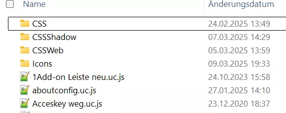

  • Es ist in der Tat der Skriptname.
    Dachte ich mir schon.
    Wir hatten das Thema vor Jahren schon.
    Die Skripte werden beim Start vom Fx wohl der Reihenfolge nach aus dem Ordner chrome geladen. Und wenn dann about:about vor der Leiste geladen wird, gibt es das Problem. Betrifft aber auch andere Funktionen/Skripte die aus der Zusatzleiste gestartet werden.
    Die Zusatzleiste sollte/muss also immer ganz oben als erstes stehen, zumindest vor den Skripten die aus der Zusatzleiste genutzt werden.
  • Ja die Scripte werden in der Reihenfolge wie sie im Ordner sind geladen.
    Daher habe ich hier alle Scripe die mit Leisten zu tun haben bei der Bezeichnung
    eine 0- Null mit Bindestrich voran gestellt.
    Also zbs: 0-Leiste1.uc.js , 0-Leiste2.uc.js usw.
    So werden die als erstes geladen und dann erst andere Scripte die sich auf diese
    Leisten beziehen.
    Ahhh, deshalb habe ich vor langem mal meinen Scripts die komischen Namen gegeben... ^^
    Der alphabetischen/numerischen Reihenfolge der Dateinamen nach, nur um das Detail hizuzufügen; manch einer hat vielleicht seine Ordner Dateien visuell nach Erstellungsdatum, Art etc. sortiert.
    Was aber immer noch nicht erklärt, warum bei geldhuegel manches Script fuktioniert und manches nicht - falls wir davon ausgehen können das die Skriptnamen jeweils die gleichen blieben. ;)

  • So weit so gut, mit welchem Script für eine vertikale Toolbar läuft das Script, mit dem ↓ läuft es hier nicht? ;(
    Nur ein Versuch:!:
    Die Datei heißt ja irgendwas mit V, nehme ich an.
    Setze doch einfach mal 0-"Skriptname" davor und teste dann noch mal.
    Geeeenau, dann funktionieren die Custom Buttons in der Leiste, wie von 2002Andreas in #43 beschrieben.
  • @Horstmann das Skript von 2002Andreas hat in der Statusleiste auch nicht funktioniert. Aber der Tipp von ihm, die Datei umzubenennen, hat den gewünschten Erfolg. Die Skripte arbeiten nun. Der Name der Leiste wurde von mir damals so gewählt, weil angeraten wurde, sie mit dem Unterstrich zu versehen, damit sie als erstes geladen wird. Das ist anscheinend heute nicht mehr nötig.
    Nochmals vielen Dank an alle Berater. Wieder ein Rätsel gelöst.

  • 2002Andreas :da hatte ich dich dann nicht richtig verstanden. Ich habe deinen Vorschlag "Addonleiste" direkt übernommen, ohne daran zu denken, dass das Skript im Ordner hinter die beiden about:... rutscht. Dank deines neuen Tipps ist nun wirklich alles in Ordnung.
