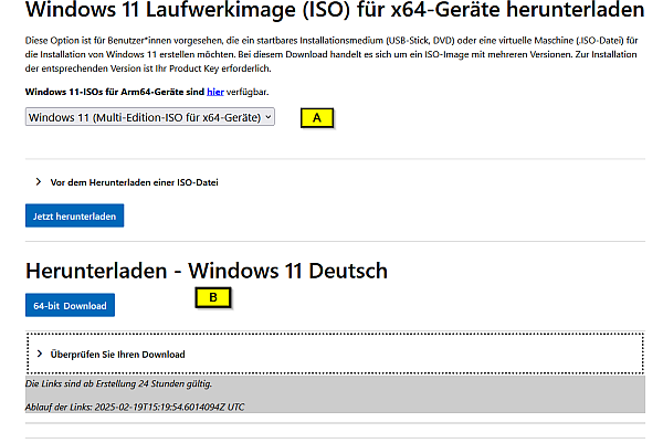

  • Gerade mit Firefox getestet: Klappt einwandfrei.
    Ich musste unter A die Edition auswählen. Dann kam eine Meldung dass eine Überprüfung stattfinden würde, anschließend musste ich die Sprache auswählen. Es kam wieder diese Überprüfen-Meldung und schlussendlich konnte ich per Klick auf B die ISO-Datei herunterladen.
