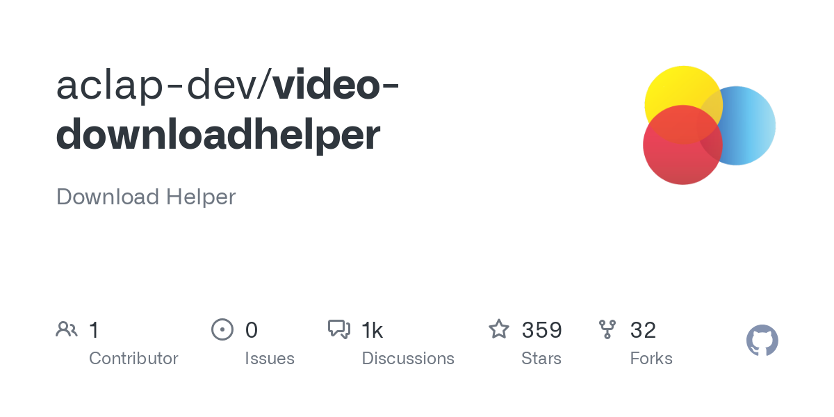

    Ubuntu und CoApp, dazu gab es auch schon Fragen und Hinweise:
    Companion App 2.0.19 not recognized on Ubuntu 22.04 · aclap-dev video-downloadhelper · Discussion #184
    Your question Successfully downloaded yesterday, but today something has gone awry. When I tried to download the video (https://vimeo.com/150423718 - old, but…
    github.com
    CoApp not recognized
    Download Helper. Contribute to aclap-dev/video-downloadhelper development by creating an account on GitHub.
    github.com
    Und damit wird Nutzer dann auch schon alleine gelassen. Und wenn ich dann sowas wie das letzte Zitat lese, dürfte es nicht nur hier auf Hindernisse stossen. Linux ist ganz sicher kein Alleinläufer, auch hier muss man sich einarbeiten.
