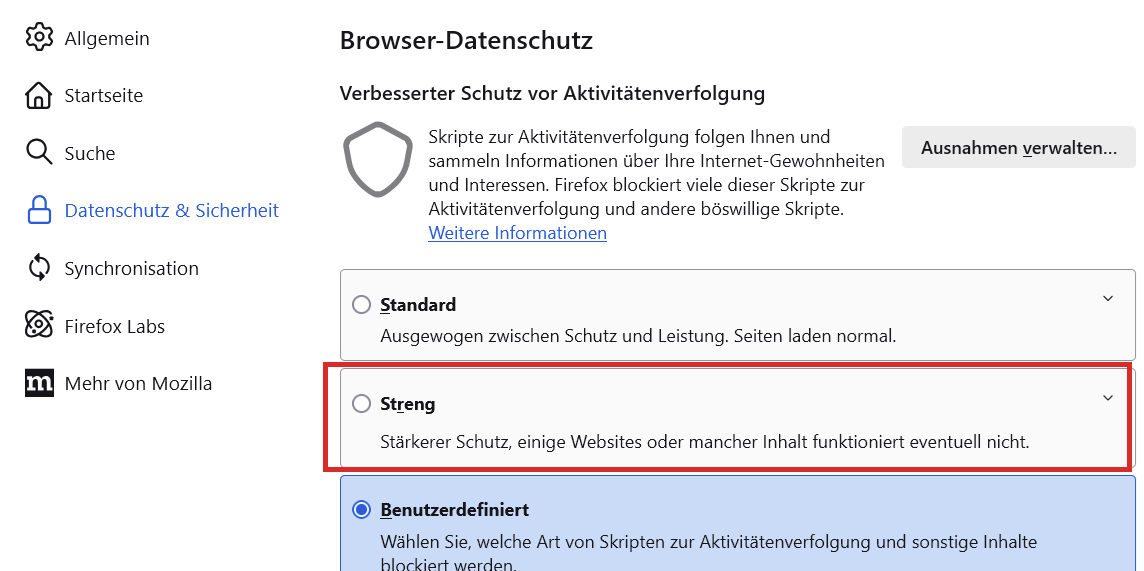

    Die Aktivitätsverfolgung ist auf Standard gestellt.

    Kann die betroffene Amazon Seite im absicherten Modus von Firefox geöffnet werden?

    Im Fehlerbehebungsmodus tritt das Problem auch auf.
