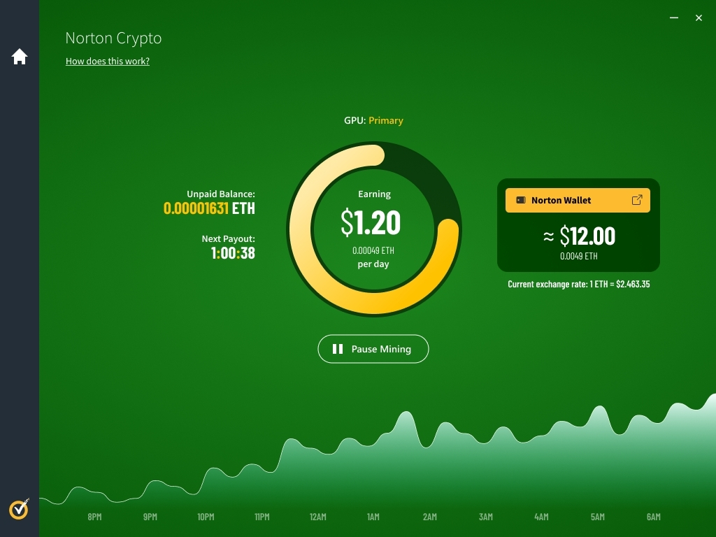

    Norton Crypto: Antivirus-Software-Hersteller nutzt Kund:innen-PCs zum Mining und kassiert Provision
    Nortonlifelock hat aktuell Ärger mit seiner Miningfunktion Norton Crypto – und das liegt nicht nur daran, dass der Hersteller daran mitverdient.
    t3n.de
    Daneben erhöht jedes zusätzliche Programm prinzipbedingt die Angriffsfläche. Dafür können die Sicherheitsprogramme zwar grundsätzlich nichts. Sie graben sich aber tief ins System ein und enthalten gar nicht so selten böse Sicherheitslücken. Der Defender dagegen ist sowieso in Windows enthalten.
