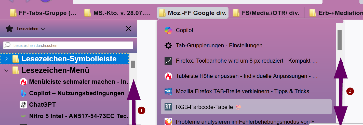

    Ich sende dir den atuellen Code, auch für Andreas, mit dem ich die Farben wie aus Beitrag # 65 hinbekommen habe.. Warum es mit dem Srollbalken nocht klappte, kann ich nicht sagen. Es ist auch nur der Linke und nicht der Rechte vom Fenster.

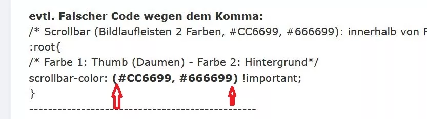

    ich habe den Fehler evtl. entdeckt - das könnte zwischen den Codes das Komma sein.. Eben getestet, die Scrollblaken sind wieder da.
    Was ein Komma so ausmacht.
    evtl. Falscher Code wegen dem Komma:
    /* Scrollbar (Bildlaufleisten 2 Farben, #CC6699, #666699): innerhalb von Firefox */
    :root{
    /* Farbe 1: Thumb (Daumen) - Farbe 2: Hintergrund*/
    scrollbar-color: (#CC6699, #666699) !important;
    Neuer berichtigter Code von Andreas:
    :root{
    scrollbar-color: #CC6699 #666699 !important;
  • Hatte Andreas ja in #89 nochmal angemerkt. Deswegen arbeite ich lieber im Inspector oder den Browserwerkzeugen (beides Teile von Firefox), die zeigen mir meine Fehler direkt an.
