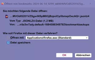

    Automatisch wurde ein Ordner mit dem alten Profil erstellt und auf dem Desktop gespeichert.. Wie kann ich Daten oder den Ordner des alten Profils in das neue Profil übertragen? Wenn ich den Ordner "Alte Firefox-Daten" (tsxxxxdy.default-16xxxxxxxxxx2) öffne, dann sind die Daten da. Kann aber nichts damit anfangen.
    Mir sind meine Einstellungen und die Chrome-Dateien sehr wichtig. Meine Inhalte der Lesezeichen mit der Sysbolleiste und alles andere habe ich nicht wieder bekommen. Bei Thunderbird ist mir vor langer Zeit das mal gelungen.
    Grüße Andy
  • Daten ins neue Profil kopieren
    kannst du mir die genauen Pfade sagen?
    C:\Users\Neddy\Desktop\Alte Firefox-Daten\ts3xxxxxdy.default-1xxxxxxxxx792
    öffnen und einzelne Positionen ins Neue eingeben ---
    C:\Users\Neddy\AppData\Roaming\Mozilla\Firefox --- Hier ins Profil einzelnd eingeben?
    Oder das Neue Profil umbenennen in .Old und das obige Alte Firefox.Profil einsetzten.

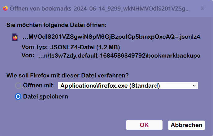

    zwischenzeitlich hatte ich es zuerst mit dem gesamtenn Ordner "Alte Moziella Daten" versucht, dann mit nur einer Datei. Firefox poppte für 1 Sekunde auf und es kam eine übergroße Seite. Anschließend stürzte FF ab.

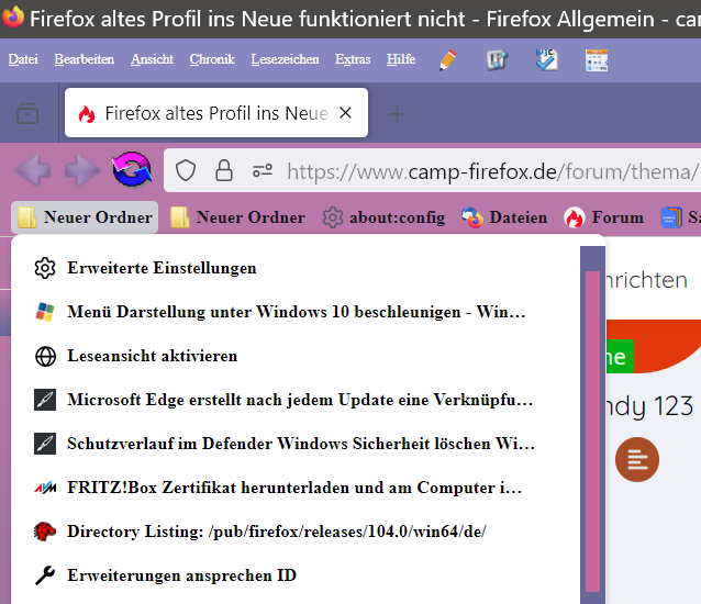

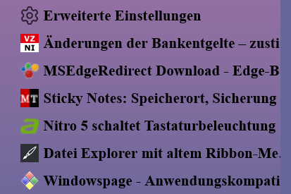

  • Ist auf jeden Fall eine Serifen-Schrift. Nur wenn die gewünschte nicht vorhanden ist, dann nimmt Firefox den von Windows angebotenen Ersatz, nach interner Liste Ersatz, oder Standard. Das Problem ist nicht bei Firefox zu suchen, sondern auf deinem System, wahlweise in inkorrektem CSS.

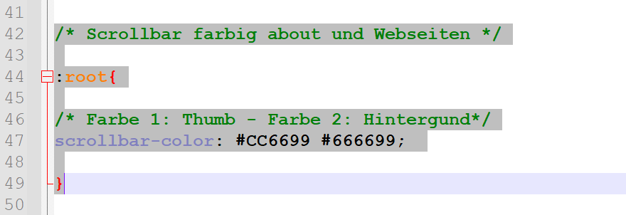

    Ach so, war mir unbekannt. Ich sende gleich auch für Andreas meine .css. Die ist aber bei euch schon vorhanden. Ich wollte sie im Code-Block einfügen - hat nicht geklappt. oder?

  • meine .css.
    Nutzt du auch noch ein Theme?
    Weil hier fehlt der Hintergrund wie auf deinem Screenshot zu sehen ist:
    Außerdem, das gehört in die userContent.css, weil es Webseiten betrifft:
    Das hatte ich dir hier aber auch schon mal gesagt:
  • Da fehlt am Ende schon mal eine }
    Arial ist schon richtig, nur hast du die Schrift "Arial Black" ausgewählt, aber ohne Anführungszeichen.
    Was du eingeben musst: font-family: "Arial Black" !important;
