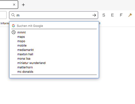

  • Was ich mit Schlagschatten meinte ist z.B. bei #1 und #14 zu sehen.
    Theme: Shades of Firefox (die CSS-Sachen gibt es teilweise schon länger als ich das Theme nutze).
    Der CSS-Code entspricht den Stand 21.05.2024 um 15:42 Uhr.

    Aber eine Frage noch - das könnte ein OS Ding sein, oder weil ich noch auf 115esr bin - woher kommt der blaue Rahmen um den search-container, also das Eingabefeld vom Suchfeld?
    Bei mir ist und bleibt der Rahmen vom Eingabefeld grau, nur das Popup ist blau umrandet.:/
  • Standard? Auch beim Standard-Theme Hell. Wechsel ich z.B. zum Theme Firefox Alpenglow, ist es lila um die Searchbar. Beim Theme Dunkel ist es türkis.
    Ist dann wohl vom Betriebssystem abhängig, und dessen Einstellungen.
    Nachtrag, ist vom OS abhängig; mein macOs ist auf graues Interface gestellt, in Normalmodus ist der Rahmen auch blau etc..
    Einmal editiert, zuletzt von Horstmann (22. Mai 2024 um 12:25)
  • Natürlich muss das Popup angpasst werden vom Hintergrund und Rahmenfarbe wenn man ein anderes Theme nutzt wie Dunkel oder dieses Alpenglühn.
    Bei mir passt die Breite. Bei der Searchbar und beim Popup, beides 380px bei voller Browserbreite. Verkleinere ich die Browserbreite entsprechend kann das Popup etwas länger sein als die Searchbar, dies ist aber tolerierbar. Ich nutze den Browser eh hauptsächlich bei voller Browserbreite.
    Vom Schlagschatten habe ich keinen Code der beim Popup funktioniert.

  • Wieso ist das so wichtig, dass du sogar einen wütenden Smiley verwenden musst? Zumal volle Fensterbreite und Vollbild unterschiedliche Dinge sind und der Themenstarter nichts von Vollbild schrieb. Und ob das Fenster auf die volle Breite gezogen ist, spielt hier auch keine Rolle.
    Dass die Breite nicht passt, liegt am CSS für #PopupSearchAutoComplete. Wenn dort der Hintergrund und Rahmen gesetzt werden soll, sollte zumindest auch --panel-shadow-margin: 0 !important; gesetzt werden, um das margin im Element direkt eine Ebene darunter zu eliminieren. Aber selbst dann passt es noch nicht genau, weil die Breite via JavaScript berechnet wird und das Ganze noch um Breite vom border zu breit ist.

    Nochmal was zum Probieren, das könnte/sollte dann ähnlich aussehen wie das URL Popup, mit Schagschatten etc., und mittig sitzen bis das Suchfenster sehr klein wird.
    Die korrespondierenden Einträge in deiner CSS müssten dann entsprechend gelöscht bzw. in der Form geöndert werden, v.a. alles was die Searchbar/Popup Breite betrifft, und der komplette Popup Code.
    Es sollte keinen Ärger geben mit anderen Popups, aber das hab ich nicht komplett getestet.
