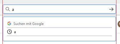

  • Horstmann Der Screenshot aus #19 ist der zum dort geposteten CSS-Code, den ich der Searchbar betreffend zusammengefasst hatte statt alles einzeln, entsprechend ist das mit #search-container da mit drinnen statt extra außerhalb. Und die Screenshots siind auch nicht gefälscht, so funktioniert es bei mir.
  • Nuja, habe gerade den "Code" im nackten Profil getestet. Passt so weit, nur das Suchergebnisfenster ist breiter
    als das Suchfeld.
    Nur was mir so gar nicht klar wird, von was für einen Schlagschatten dreht es sich denn noch?

  • Was ich mit Schlagschatten meinte ist z.B. bei #1 und #14 zu sehen.
    Theme: Shades of Firefox (die CSS-Sachen gibt es teilweise schon länger als ich das Theme nutze).
    Der CSS-Code entspricht den Stand 21.05.2024 um 15:42 Uhr.

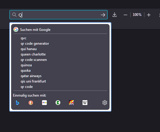

    Aber eine Frage noch - das könnte ein OS Ding sein, oder weil ich noch auf 115esr bin - woher kommt der blaue Rahmen um den search-container, also das Eingabefeld vom Suchfeld?
    Bei mir ist und bleibt der Rahmen vom Eingabefeld grau, nur das Popup ist blau umrandet.:/
  • Standard? Auch beim Standard-Theme Hell. Wechsel ich z.B. zum Theme Firefox Alpenglow, ist es lila um die Searchbar. Beim Theme Dunkel ist es türkis.
    Ist dann wohl vom Betriebssystem abhängig, und dessen Einstellungen.
    Nachtrag, ist vom OS abhängig; mein macOs ist auf graues Interface gestellt, in Normalmodus ist der Rahmen auch blau etc..

  • Natürlich muss das Popup angpasst werden vom Hintergrund und Rahmenfarbe wenn man ein anderes Theme nutzt wie Dunkel oder dieses Alpenglühn.
    Bei mir passt die Breite. Bei der Searchbar und beim Popup, beides 380px bei voller Browserbreite. Verkleinere ich die Browserbreite entsprechend kann das Popup etwas länger sein als die Searchbar, dies ist aber tolerierbar. Ich nutze den Browser eh hauptsächlich bei voller Browserbreite.

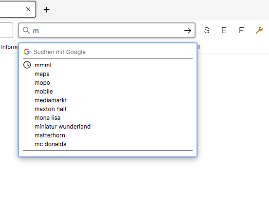

  • Verkleinere ich die Browserbreite entsprechend kann das Popup etwas länger sein als die Searchbar, dies ist aber tolerierbar. Ich nutze den Browser eh hauptsächlich bei voller Browserbreite.
    Vom Schlagschatten habe ich keinen Code der beim Popup funktioniert.
    Nochmal was zum Probieren, das könnte/sollte dann ähnlich aussehen wie das URL Popup, mit Schagschatten etc., und mittig sitzen bis das Suchfenster sehr klein wird.
    Die korrespondierenden Einträge in deiner CSS müssten dann entsprechend gelöscht bzw. in der Form geöndert werden, v.a. alles was die Searchbar/Popup Breite betrifft, und der komplette Popup Code.
    Es sollte keinen Ärger geben mit anderen Popups, aber das hab ich nicht komplett getestet.
    Nachtrag: Oder etwas einfacher, könntest du auch probieren:
