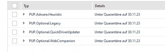

  • Hi, danke für die Hinweise.
    Ich habe die o.g. Adw Cleaner von chip.de runtergeladen, installiert und ausgeführt.
    folgende wurden in quarantäne verschoben. Bildanhang
    leider nur Quarntäne-Screenshot, der andere ging verloren :/
    Der Fehler ist jetzt weg
