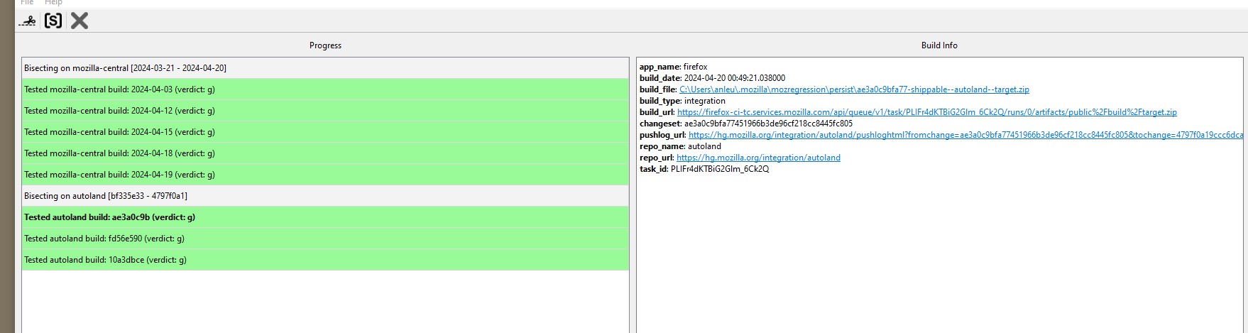

    meine Freundin hat den Fehler auf ihrem Rechner ebenfalls. Der installierte Bitdefender hat nichts gefunden.
    Malwarebytes hat folgendes gefunden: Malwarebytes Scan-Bericht 2024-04-20 221733.txt
    Firefox deinstalliert und die Firefox Profile gelöscht. Danach Firefox neuinstalliert und nochmal mit Malwarebytes gescannt: Malwarebytes Scan-Bericht 2024-04-20 232817.txt
    Das Problem besteht weiterhin. Neuer Tab auf https://0.0.0.1/ tritt dabei bei jedem 2. oder 3. Klick auf irgendwelche Links (unabhängig von google) auf.
    Habe dann mozregression GUI installiert und einen Test laufen lassen, leider ohne Ergebnis. Werde morgen nochmal einen Versuch starten.
    mozregression.log.txt
