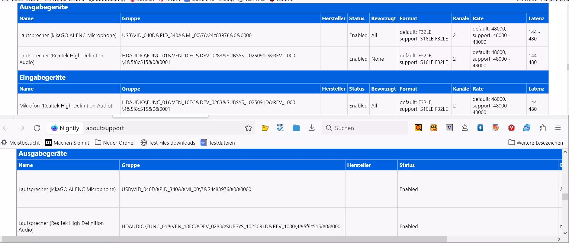

  • Das stimmt so nicht, denn der Code funktioniert so noch bis Version 121. Auch der Code von Endor macht ab Version 122 diesen "Fehler". Und wie ich schrieb, es ist ja auch ohne Anpassungen so.
    Nur um das hier noch klarzustellen: Ob der Code in Firefox 121 funktionierte, ist völlig irrelevant. Du weißt selbst, dass potenziell jedes Firefox-Update individuelle Anpassungen betreffen kann. Ebenso sagt es nichts aus, dass die Anpassung von wem anderes ebenfalls betroffen ist. Viele eurer Anpassungen haben eine gemeinsame Basis und/oder wenden die gleichen Vorschläge aus diesem Forum an.
    Meine Aussage, von der du schreibst, sie würde nicht stimmen, war korrekt: Der Container sollte normalerweise die volle Fensterbreite einnehmen und genau das war auf deinem Screenshot so nicht zu sehen. Da sieht man sehr viel freie Fläche rechts, was natürlich erst einmal den Verdacht auf eine Anpassung legt, wenn das Problem nicht reproduziert werden kann und deine Screenshots selbst nur die angepasste und eben nicht die originale Version zeigen. Insbesondere, wenn du sowieso schon von einem Fehler in Firefox ausgehst, zeigst du das nächste Mal besser direkt einen nicht angepassten Firefox. Dann sind Anpassungen gar nicht erst ein Thema. ;)

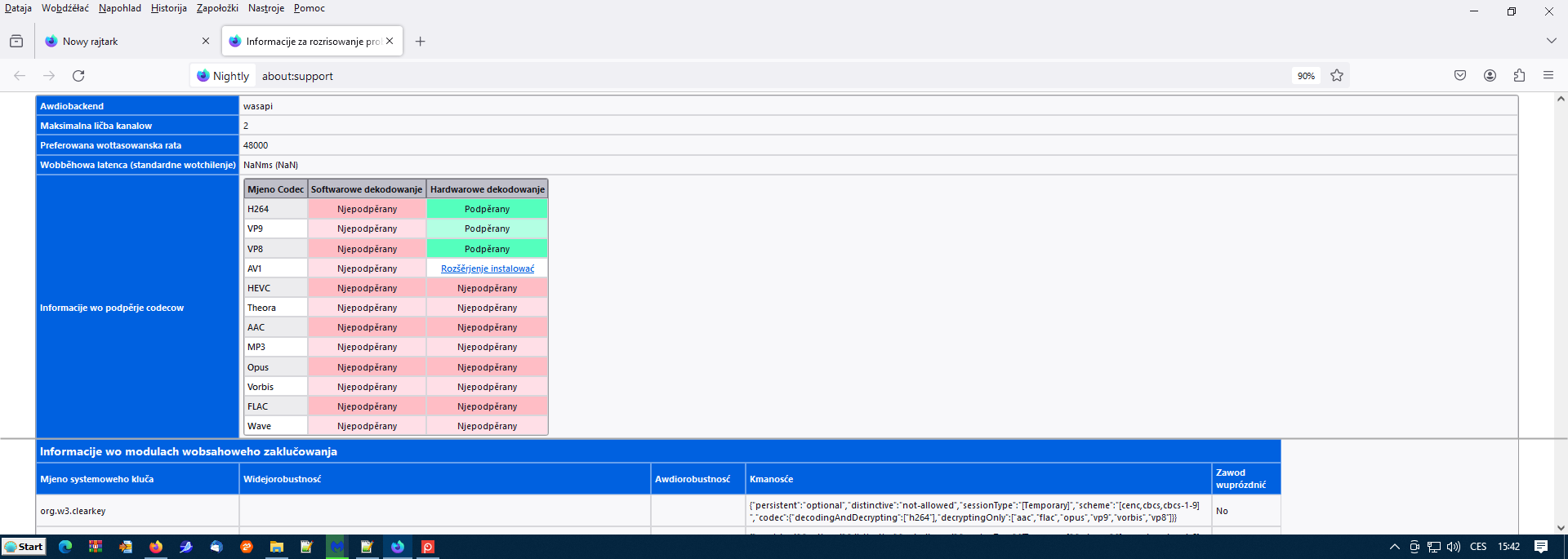

  • Eben unter Android Nightly nachgeschaut - sieht für die neuen Abschnitte gleich schlecht aus. Dafür kann ich die modifizierten Einträge lesen, da funktioniert das. Und ich habe in jedem Firefox eine user.js, die nicht Firefox angelegt hat - und ich auch nicht.
    PS, kleiner Fehler meinerseits, muss ein "colspan="5" sein

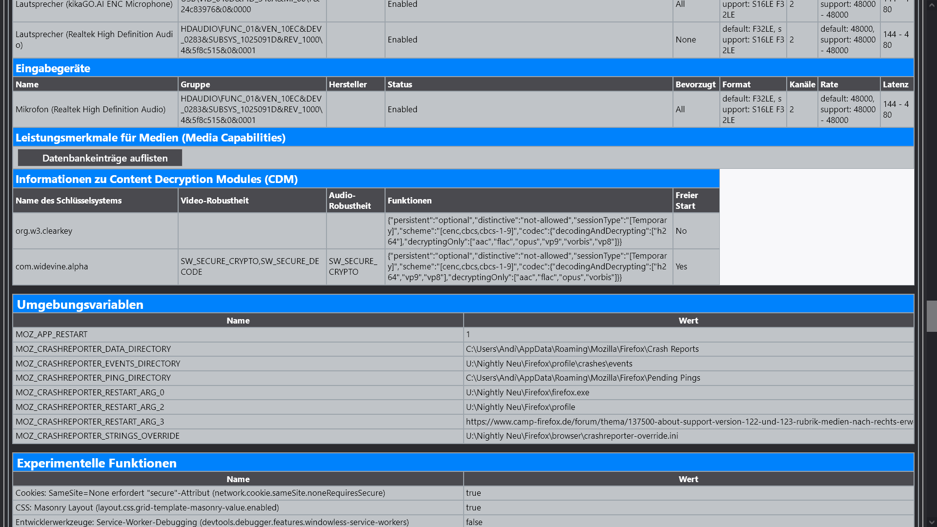

  • Bei mir sieht es sowohl im produktiven Profil als auch in einem frischen Profil so aus:
    Das ist jetzt aus dem frischen Profil. Aber im produktiven Profil sieht es auch nicht anders aus. Ich habe dort auch keine Anpassungen für about:support. Ich hätte das gern für euch im frischen Profil auf Deutsch angeboten, aber ich habe da in den Einstellungen keine Möglichkeit, die Sprache umzuschalten, obwohl ich von archive.mozilla.org das deutsche Sprachpaket installiert habe. Im produktiven Profil geht es. Warum geht das nicht im frischen Profil? :/

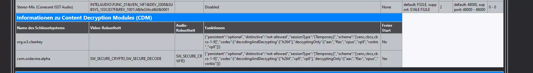

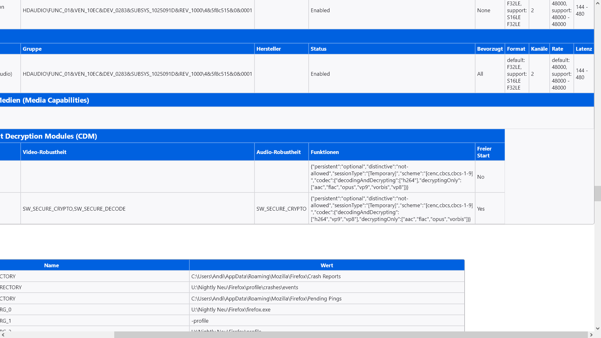

    Den Bereich zwischen der Codec-Tabelle und den Informationen zu den CDM habe ich ausgeschnitten. Aber die Tabelle der Informationen zu den CDM ist auch etwas zu kurz. So wie es auch im Beitrag #24 von Andreas ist.

    Mittlerweile sehe ich das nicht mehr so wirklich als Fehler an, dieser Unterschied ergibt sich aus der unterschiedlichen Spaltenanzahl der Tabellen. Die Tabellen für Eingabegeräte und Ausgabegeräte haben 9 Spalten, die Tabelle für Informationen zu Content Decryption Modules (CDM) hat nur 5 Spalten, deshalb ist die Tabelle nicht so breit wie die beiden anderen.
    Ich habe das jetzt so ↓ gelöst.
    #contents > table {
        background-color: #C0C4C8 !important;
    #media-content-decryption-modules-tbody > tr:nth-child(1) > th:nth-child(1),
    #media-content-decryption-modules-tbody > tr:nth-child(2) > th:nth-child(5),
    #media-content-decryption-modules-tbody > tr:nth-child(3) > td:nth-child(5),
    #media-content-decryption-modules-tbody > tr:nth-child(4) > td:nth-child(5) {
        border-right: 2px solid #9CA4AB !important;
    P.S.:
    Die Spaltenbreite der 3 Tabellen hängt voneinander ab, deshalb habe ich auch das ↓ erst einmal auskommentiert.
    #contents > table > tbody#media-content-decryption-modules-tbody > tr > th.title-column
    Es grüßt,
    Ralf

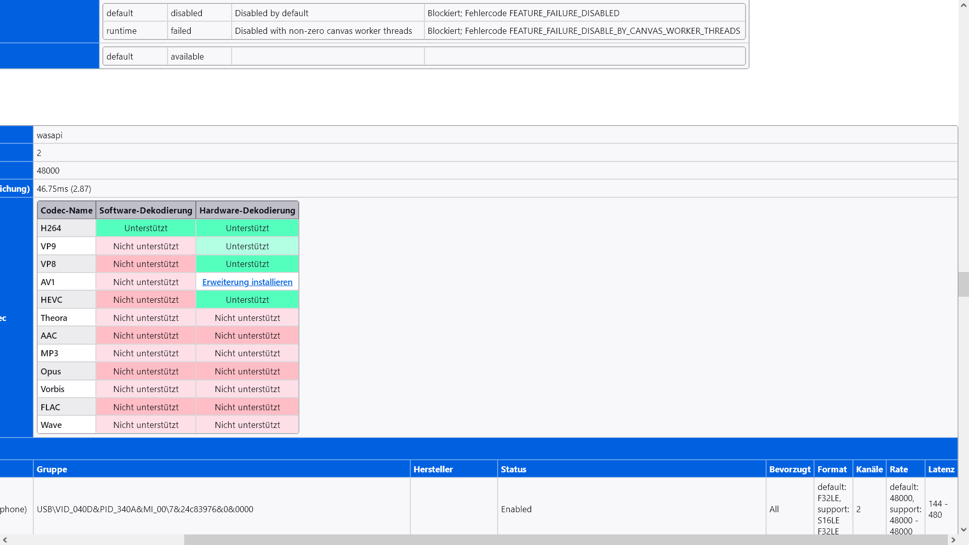

  • Vielleicht mal nach "colspan" googlen, was das ist und bewirkt? Dann versteht man auch, warum die Spalte "Status" darüber so falsch aussieht. Das ist alles eine Tabelle (Medien), stimmt eine Spalte nicht, passt nichts mehr richtig.
