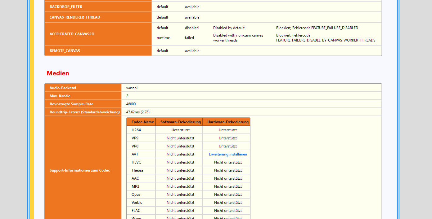

    In oben genannten Versionen ragen die Boxen bei dem gesamten Bereich "Medien" über den rechten normalen Bereich hinaus. Das verhält sich auch im originalen Zustand so, das heißt, auch ohne Anpassungen. Alle zuständigen ID bleiben ohne Reaktion bei Veränderungen.
    Hier mal ein Screenshot aus aktuellem Nightly mit Anpassungen (das Grün ist hier nur zur besseren Erkennung ausgewählt).
    Grüße vom FuchsFan

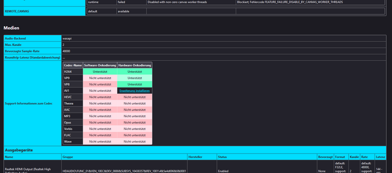

  • Meine Nightly ist noch vom 16.1, aber da ragt es auch über, wird aber alles ab einer bestimmten Breite angepasst. Dafür sieht die Sektion Wichtige modifizierte Einstellungen mal voll daneben aus. Müsste mir mal die aktuelle holen.
  • Siehe Bilder.
  • Ich kann das Problem weder unter macOS 14.2.1 noch unter Windows 11 in Firefox Nightly reproduzieren. Der Screenshot in Beitrag #1 sieht auch eher nach einem Problem einer individuellen Anpassung aus, weil der Container als Ganzes nicht die volle Breite nutzt, wie es normal wäre.
    Im ersten Screenshot von Beitrag #2 kann ich kein Problem erkennen, das sieht normal aus. Screenshot 2 aus Beitrag #2 sieht in der Tat merkwürdig aus, kann ich aber ebenfalls nicht reproduzieren und scheint mir ein Problem ganz anderer Natur zu sein.

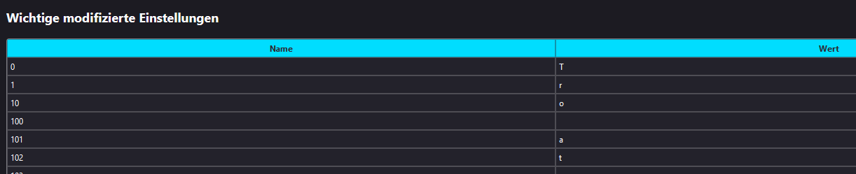

    Nicht Erweiterungen, nicht Storage, nicht userChrome/userContent. In der Beta ist der Bereich um "Medien" auch breiter als das Fenster, maximiert gleich es sich an, die modifizierten Einstellungen sind einwandfrei zu lesen - kein Zahlenfirlefanz. Derzeit tendiere ich zu den prefs.
    (2)
    Ok, es sind die prefs. Und es kommt auf mich zu, weil die Profile der v121 und v122 in der v123 die gleichen Symptome zeigen.
    (3)
    äh, was? prefs alt = ANSI, prefs neu (von Firefox erstellt) = UTF-8 ???
    Lösung gefunden. Alte prefs.js in NPP einafch zu UTF-8 konvertieren und speichern, damit hat sich der Teil mit den modifizierten Einstellungen gefangen. Das andere bedarf eben der notwendigen Breite.

    Das "Status"-Feld ist irre breit, da steht ein kurzes Wort drin, sonst nichts. In v121 wird das nur so breit wie Text.
    Aus 59px werden plötzlich 369px, unnötigerweise.

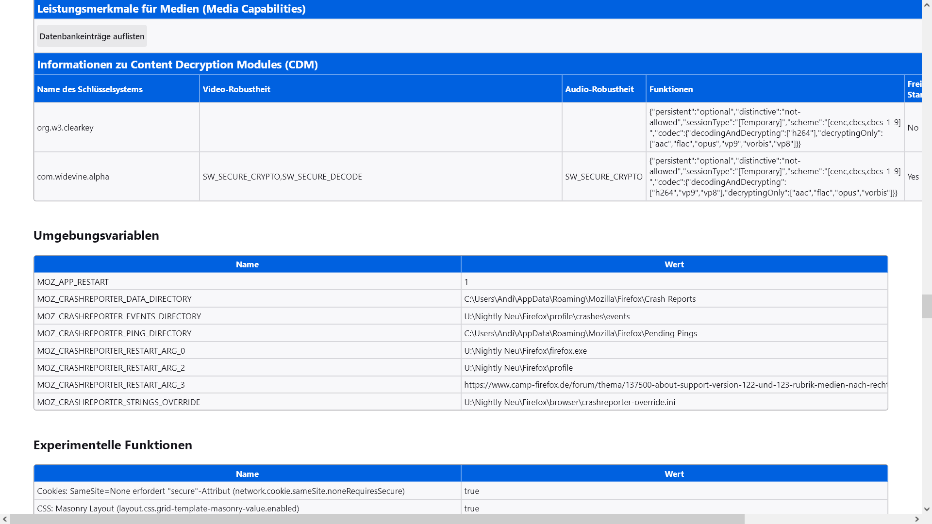

    Aha, daher der fehler im Status-Feld - unetr EIngabe-/Ausgabe-Geräte gibt es zwei neue Abschnitte, das Feld "Funktionen" erzeugt die 369px, mit colspan noch nicht angepasst. Es sind 9 cols, aber in jenem tbody nur 5 th/td geschrieben, da fehlt was. (colspan="4" für beide)

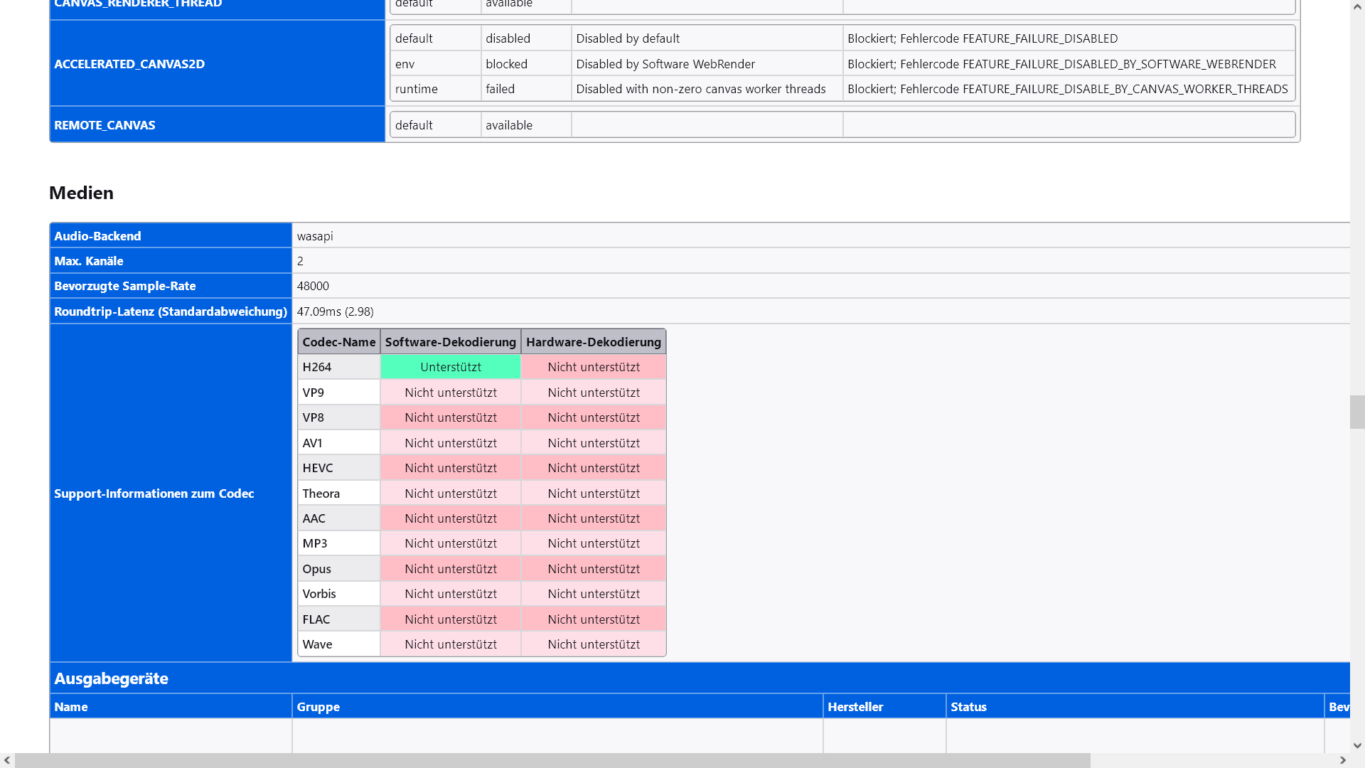

    Mit der Änderung sieht es bei Medien dann so aus. Die Werte können beliebig geändert werden, sehr komisch.
    td
      min-width: 1em !important;
      max-width: 5em !important;
    Nur der letzte Teil bei Medien reagiert überhaupt nicht.
