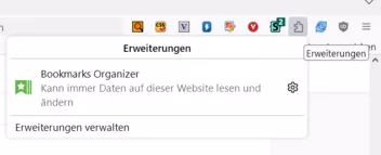

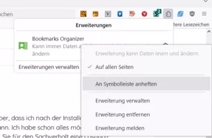

    Des Weiteren ist das Symbol für den Downloadhelpher nicht mehr in der Leiste zu sehen.
