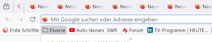

    Hallo, ich bräuchte etwas Hilfe, denn ich bekomme es nicht hin, diese Scrollbuttons unterschiedlich anzusprechen.
    Die Scrollbuttons in der Tableiste bei vielen Tabs < und > (hier in blau umrandet) sollen eine andere Farbe haben als die Scrollbuttons im Lesezeichen-Menü (hier in grün umrandet).
    Bisher nutze ich diesen Code, der allerdings immer beide anspricht.
    #scrollbutton-down,#scrollbutton-up{
    fill: red!important;
    Kann mir da jemand behilflich sein?

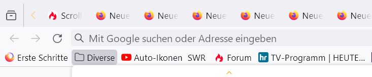

  • Es passt mir, denn es reicht mir eigentlich dass ich NUR die Pfeile in der Tableiste verändere. Die in der Lesezeichenleiste können unangetastet bleiben, sie sollten nur nicht genauso wie in der Lesezeichenleiste sich verändern. Und das tun sie hiermit auch nicht mehr.
    userChromeShadow.uc.js habe ich angelegt und in
    userChromeShadow.css habe ich folgendes eingetragen:
    #tabbrowser-arrowscrollbox::part(scrollbutton-up),
    #tabbrowser-arrowscrollbox::part(scrollbutton-down) {
        fill: red !important;
    Bin zufrieden damit. danke an alle :thumbup:

  • Hier für's Protokoll eine Version ohne Shadowroot Modifikationen, für Leute ohne Scripts, sollte auch klappen.
    Dankeschön, das klappt auf jeden Fall auch. Da ich eigentlich nur die Buttons bei voller Tab Leiste eingefärbt brauche (aber unabhängig von der Lesezeichen-Anzeigen-Leiste) habe ich den Code für mich noch etwas angepasst. Keine Ahnung ob das code-mäßig richtig ist, aber es funktioniert.
    ich habe statt --ug-scrollbutton_color stattdessen --ug-scrollbutton_fill genommen. Gerne schreiben falls das aus irgend einem Grund falsch sein sollte. Ich wollte es nur irgendwie einheitlich haben.
