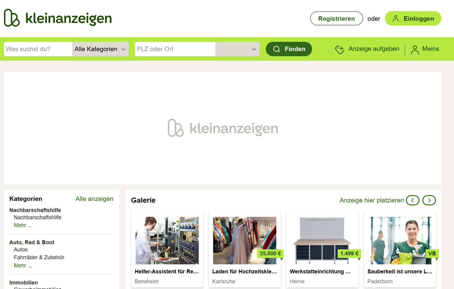

    Die von mir genannten "Problemseiten", sollten lediglich als Beispiel dienen, an welchen Stellen FF nicht wie erwartet funktioniert. Um es konkret an der Seite "Kleinanzeigen.de" festzumachen. Hier ein Screenshot, wie die Seite bei mir in FF aussieht und welche Felder nicht funtionieren. Auf dieser Seite geht es um die beiden "Buttons/Drop-Down-Felder" oben links ("Alle Kategorien" bzw. die graue Fläche neben "PLZ oder Ort". Dort sollte beim ersten Aufrud der Seite "Ganzer Ort" stehen.) Bei keinem der beiden Felder funktioniert ein entsprechender Klick darauf. Eine Selektion der gewünschten Kategorie ist nur über den linken Frame mit den dort gelisteten Kategorien möglich.

    Bist du dir sicher, dass du auch wirklich im Fehlerbehebungsmodus warst? Denn sowohl, dass die Auswahlfelder nicht funktionieren, als auch diese riesige Fläche mit dem Kleinanzeigen-Logo, die in deinem Screenshot zu sehen ist, kann ich nur mit deaktiviertem JavaScript reproduzieren. Diese Fläche wäre ansonsten auch noch zu sehen, wenn keine Werbung geladen werden kann. Wenn irgendetwas das Laden von Ressourcen blockiert, könnte genau das theoretisch natürlich auch ein Script blockieren, welches für die Auswahlfelder verantwortlich ist. So oder so spricht das für veränderte Einstellungen, eine Erweiterung oder eine Sicherheits-Software, jedenfalls für eine Ursache auf deinem System. Und dass die Ursache im Firefox-Profil liegt, halte ich bei den Symptomen für wahrscheinlicher als die Sicherheits-Software.
