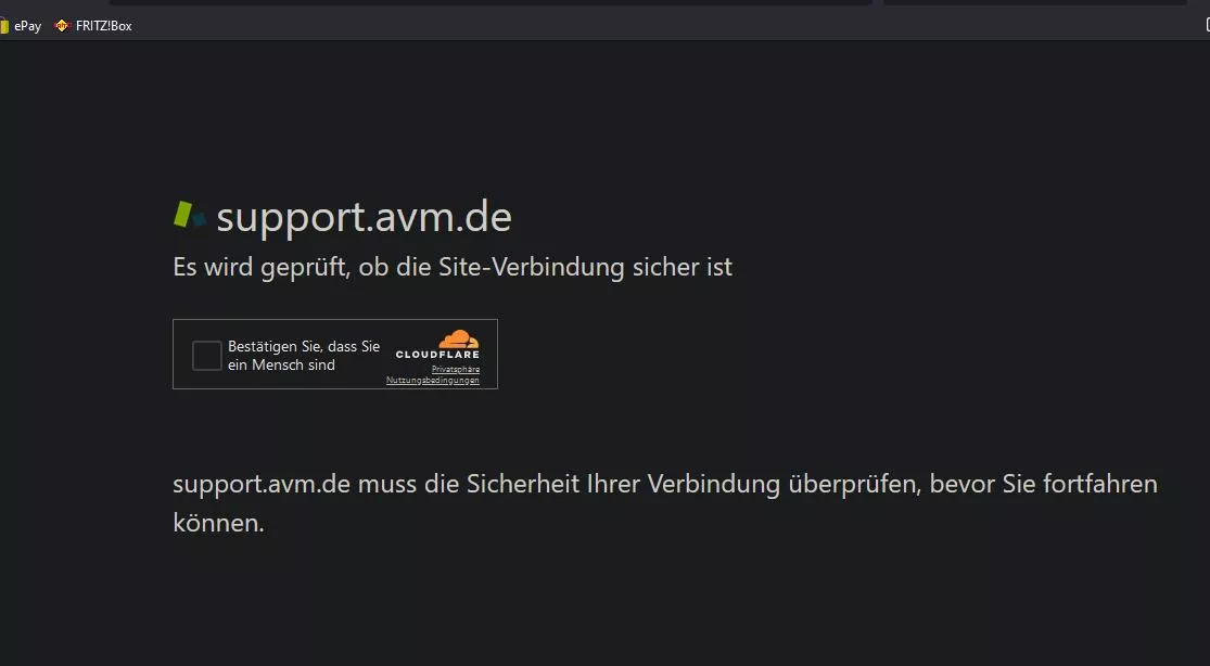

    Hallo Experten,
    ich habe im FF unter "Datenschutz & Sicherheit" die Option Sicheres DNS mit "erhöhtem Schutz" aktiviert.
    Dort gibt es Cloudflare als Standardanbieter. Nun passiert es, dass ich auf der Seite von support.avm.de ausgebremst werde.
    Ich soll immer bestätigen, dass ich ein Mensch bin, aber es geht nicht weiter,
    Nun habe ich die DNS-Sicherheit auf Standardschutz zurückgesetzt, aber Cloudflare mischt sich weiterhin ein. Das dürfte nicht sein.
    Als letzte Möglichkeit habe ich den FF bereinigt und die AVM-Seite aufgerufen.
    Kurz flashed Cloudflare auf und danach öffnet sich die Seite.
    Was ist Cloudflare für ein Teufelszeug?
    Wie kommst du darauf?
    Verwechselst du da vielleicht die Nutzung eines Cloudflare-Dienstes seitens AVM mit DoH in Firefox? Letzteres ist völlig transparent, siehst du also überhaupt nicht. Wenn du bei Nutzung der AVM-Seite tatsächlich etwas von Cloudflare siehst, hat das mit DoH nicht das Geringste zu tun.

  • Beitrag #5 überlesen? Das ist ein Cloudflare-Dienst, der zwischen den Besucher und die Website geschaltet ist.
    Hallo Sören :)
    nein, das weiß ich. Aber was hat das mit...
    ...zu tun?
    Das sieht man auf zahlreichen Websites, aber eben nicht immer, sondern dann, wenn der Dienst meint, dass eine Überprüfung notwendig ist.
    Richtig. Darum geht es hier aber nicht, sondern dass Oldware das Captcha nicht abschließen kann.
    Hallo Sören :)
    ...zu tun?
    Du hattest Tuning-Tools oder dergleichen per Zitat nur in Reaktion auf die Aussage „So sieht es aus“ ins Spiel gebracht und durch deine Aussage, dass du den Login-Bildschirm siehst, zumindest für mein Verständnis vermittelt, dass es nicht normal wäre, diesen Bildschirm von Cloudflare zu sehen.
    Es geht hier offensichtlich um zwei Dinge. Dass er das Captcha nicht lösen kann, hatte ich überlesen, einverstanden. Darum, was ich schrieb, geht es aber auch: Obwohl es ihm mehrfach gesagt wurde, glaubt der Themenersteller immer noch, die Einstellung zu DoH hätte irgendetwas damit zu tun, dass er diesen Bildschirm von Cloudflare sieht.
