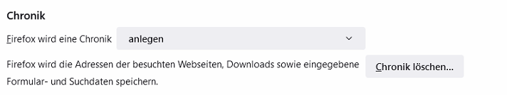

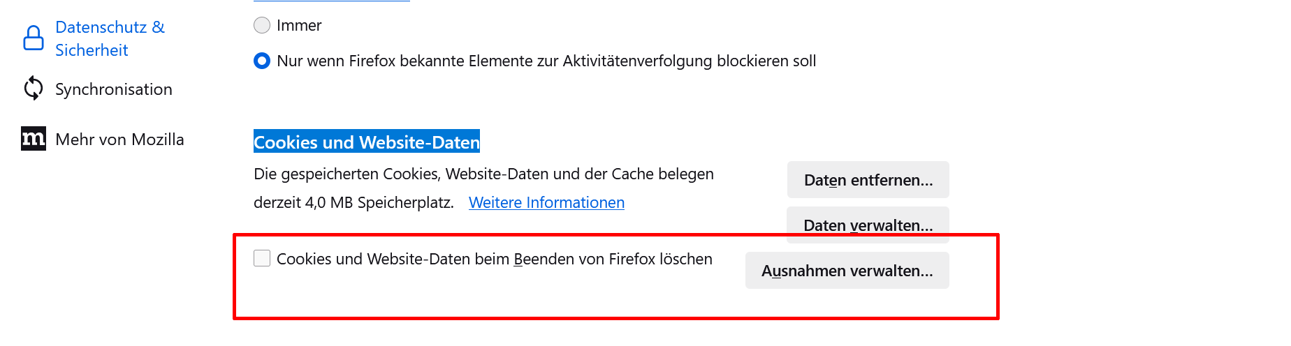

  • Ich denke nicht, dass die Chronik entscheidend ist.
    Was mir bekannt ist: ein Eintrag in der prefs.js und eine "signedInUser.json"
    Hinter der Einstellung „Firefox wird eine Chronik […]“ verbirgt sich sowohl die Option „niemals anlegen“ als auch „nach benutzerdefinierten Einstellungen anlegen“. Ersteres wird immer die Cookies beim Beenden löschen, zweiteres kann das mit einschließen. Daher war die Frage nach dieser Einstellung schon richtig.
  • Keine Zweifel an deiner Frage. Nur denke ich eben nicht, dass die Chronik oder Cookies/Webstorage daran beteiligt sein können (weil ich diese ab und an lösche). Mindestens diese beiden Dateien.
