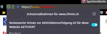

    Die Seite Nachrichtenseite 20min.ch fällt mir seit letzten Freitag auf, dass den Speicher füllt und den Browser abstürzen lässt.
    Nimmt man die Aktivitätsverfolgung raus, hält sich der Speicherverbrauch im Rahmen.
    Kenne keine andere Seite, wo der Fehler auch auftritt.
    Oder ist das der neuste Trick, dass man die Seite nur ohne Werbeblocker anschauen kann?
  • Ein Werbebanner von Amazon AWS bläht den Speicher auf.
    Vermutlich funktioniert der je nach Land nicht überall gleich.

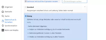

    Habe noch was herum getestet und eine Lösung gefunden.
    Datenschutz & Sicherheit --> Benutzerdefiniert --> Inhalte zur Aktivitätenverfolgung
    Dort statt in allen Fenstern "Nur in privaten Fenstern" oder Haken ganz weg.

    Es wird in den Eistellungen auch erwähnt das mit option "Streng" gewisse Seiten nicht mehr richtig funktionieren.
    Vor allem Zeitungen gaben immer wieder Probleme, Mit der Einstellung "Standard" hat man diese Probleme nicht.
