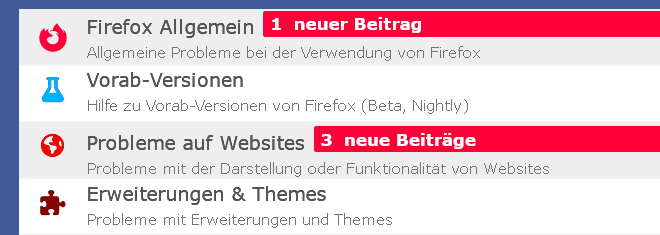

    in der vorangegangenen Forumsversion hatte ich die Symbole der Unterforen auf der Startseite des Forums farblich angepasst. Grundlage für die Anpassungen waren .fa-Klassen. Statt ihrer wird jetzt das Element fa-icon verwendet, denen das Attribut name zugewiesen ist. Das klappt zum großen Teil, wenn man fa-icon[name] verwendet, z. B. fa-icon[name=gears] für die Schaltzentrale. Bei drei Symbolen klappt die Anpassung nicht, und zwar für Fiefox Allgemein, Firefox-Produkte für Android und Firefox-Produkte für iOS. Ich habe herausgefunden, dass alle drei mit fa-icon[name=folder-open] definiert sind. Dadurch kommen sie sich offenbar ins Gehege. Auch mit der Selektorketten-Variante funktioniert es nicht, obwohl die sich unterscheiden:
    #wbbBoardNodeList2 > div:nth-child(1) > div:nth-child(1) > div:nth-child(1) > div:nth-child(2) > fa-icon:nth-child(1)
    #wbbBoardNodeList3 > div:nth-child(1) > div:nth-child(1) > div:nth-child(1) > div:nth-child(2) > fa-icon:nth-child(1)
    #wbbBoardNodeList3 > div:nth-child(2) > div:nth-child(1) > div:nth-child(1) > div:nth-child(2) > fa-icon:nth-child(1)
    Die drei Symbole sollten spezifische Symbolnamen erhalten, damit die Symbole anpassbar sind.

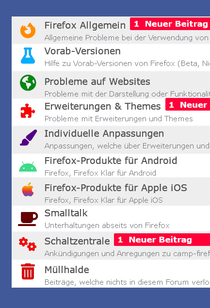

    Das liegt daran, dass die Symbole von Marken (Firefox, Android, Apple) nicht länger Bestandteil des regulären Icon-Schriftsatzes sind und daher auf andere Weise von mir eingebunden worden sind.
    Die Farben sind auch für diese Icons anpassbar, aber auf andere Weise:

  • Dein Code unterscheidet nicht zwischen Foren mit gelesenen und ungelesenen Beiträgen. Und ich rate ausdrücklich von :nth-child()-Konstrukten ab, wenn es nicht zwingend erforderlich ist. Das ist total fragil und funktioniert bei der kleinsten Änderung der Elementfolge nicht mehr, und lesbar ist solcher Code auch nicht. Vergleiche das mit dem Code über deinem Beitrag: Da weiß man sofort, was der Code verändert. ;)
    PS: Falls sich nach Betrachten beider Vorschläge jemand wundert, wieso sowohl background-color als auch color funktioniert: Die Verwendung von color funktioniert für diese drei Icons nur, weil ich im Design background-color: currentColor gesetzt habe. Damit wird die Textfarbe implizit als Hintergrundfarbe verwendet. De facto muss hier die Hintergrundfarbe verändert werden, weil eine SVG-Maske verwendet wird. Was davon man nun im CSS überschreibt, ist egal, weil's auf das Gleiche hinausläuft. ;)

    Nun habe ich das damit versucht, das funktioniert. .wbbBoardNode[data-board-id="7"] .wbbBoardNode__icon {  Ist das so i.O.

  • Ist das so i.O.
    Wenn du gelesen und ungelesen trennen willst:
    In diesem Fall gibt es einen ungelesenen Beitrag unter Anpassungen.
    Der hat ein blaues Icon.
    Wenn du den Beitrag gelesen hast, dann ist es rot.
    Unter Erweiterungen ist der Button bei gelesen grün, bei ungelesen auch blau.
    Die Farben kannst du dir aber beliebig anpassen für jedes Unterforum.
  • Ja, das passt so. Außer, dass du halt wieder keinen Unterschied zwischen Foren mit gelesenen und ungelesenen Beiträgen hast.

  • Foren mit neuen Beiträgen haben ein Badge mit 'ner Nummer drin. Das muss für mich nicht weiter erleuchtet sein, daher ganz simpel wie vorher auch:
  • Gerade, wenn sich so viel wiederholt, wie in deinem Beispiel (.wbbBoardNode__icon) würde ich in jedem Fall auf Verschachtelung setzen. Damit sparst du dir den immer gleichen Selektor:

  • Warum wird das Icon unter: Allgemein nicht rot, obwohl ein neuer Beitrag vorhanden ist?
    Der Code macht keinen Unterschied für gelesen und ungelesen. Ich hatte nur den Code direkt über meinem Beitrag umgeschrieben. Wenn das Icon bei ungelesenen Beiträgen immer im Standard-Rot sein soll, könntest du Folgendes noch drumherum packen:
    .wbbBoardNode:not(.wbbBoardNode--unread) {
      /* Der Code aus Beitrag #12 */
  • Wenn du gelesen und ungelesen trennen willst:
    Das funktioniert auch, bis auf zwei Rubriken, und das sind Firefox Allgemein und Firefox-Produkte für Android, diese werden nicht farblich verändert.
    Dazu musste ich den Code abändern, als Beispiel hier Firefox Allgemein:
    .wbbBoardNode[data-board-id="15"].wbbBoardNode--unread .wbbBoardNode__icon {
        color: red !important;
    Kann das mal bitte überprüft werden.
    Grüße vom FuchsFan
  • Da hat sich seit Themeneröffnung nichts geändert. Dein angepasster Selektor hat eine höhere Spezifität als der aus dem Beitrag von Andreas. Eine mögliche Erklärung wäre daher, dass du an anderer Stelle noch Code hast, der auf genau die gleiche Stelle wirkt, und die Spezifität nicht ausreichend war, um diesen Code zu überschreiben.
