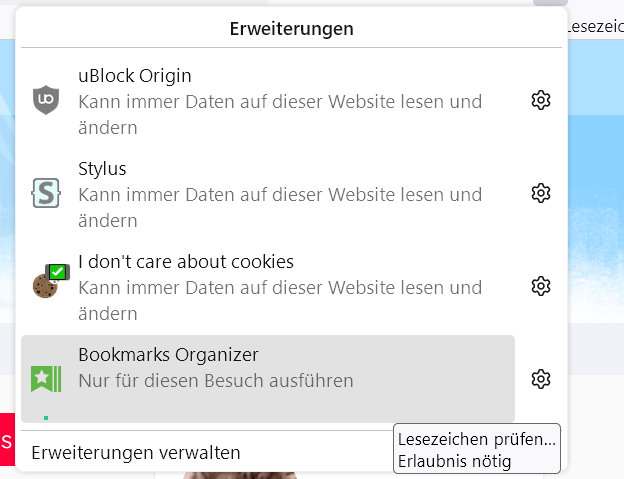

  • Ergänzend.
    Diesen kleinen grünen Punkt kannst du damit ausblenden, wenn du es trotz Hinweis von Sören möchtest.
    #unified-extensions-button[attention] > .toolbarbutton-icon {
      background-image: none !important;
    In dem Popup bleibt der Punkt dann noch erhalten:

  • Der o. a. Code ändert leider nichts.
    Doch, der grüne Punkt unter dem Puzzle-Symbol verschwindet. Du hast nach dem Eintragen des Codes in die userChrome.css Firefox auch neu gestartet?
    2002Andreas Der Punkt verschwindet nur unter dem Puzzle-Symbol. In der Liste der Erweiterungen hinter dem Symbol ist der Punkt noch vorhanden und auch, wenn ich das Symbol der Erweiterung an die Symbolleiste anhefte. Und das ist wohl das, was der TE meint.

  • Und das ist wohl das, was der TE meint.
    Wenn dem so ist:
    .unified-extensions-item[attention] > .unified-extensions-item-action-button.toolbarbutton-1 > .toolbarbutton-badge-stack {

  • Hallo und danke für die rege Beteiligung.
    Ich bezog mich tatsächlich auf die Schaltfläche des konkreten Addons in der Symbolleiste. An anderer Stelle tauchte das Pünktchen bis jetzt auch nicht auf. Mittels Andreas' Code aus #6 ist es dort auch weg. Danke dafür.
