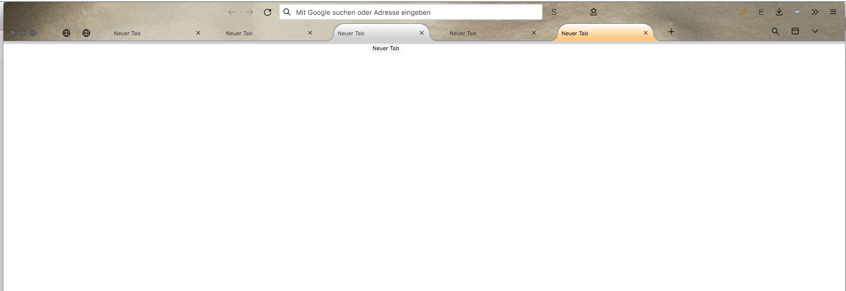

  • Also, dass die "orangen Ecken" nicht durch die "grauen Ecken" ersetzt werden.
    So?
    So?
    Andreas! Was denkst Du von mir? :/  ^^
    Nein, so hatte ich es mir nicht vorgestellt!
    "Hovern" soll ja schon sein, "grau", bei allen anderen Tabs, nur eben nicht beim Aktiven!
    ABER, was mich viel mehr stört, dieser Schatten der Tabs!
    Siehst Du das in Deinem Clip?
    Den bekomme ich einfach nicht weg und das sieht so, na ja, bescheiden aus. ;)

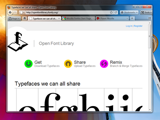

  • Wie oben bereits geschrieben, wurden die Ecken mit Grafiken erstellt, rechts, links, dazwischen, also mindestens drei. Wie genau, dazu müsstest du dir einen alten Firefox damit herunterladen und analysieren. Was du da machst, sind lediglich runde Ecken erstellen, die aber keine Überlappung wie früher erstellen. Firefox hatte auch unterschiedlich runde Tabs. Mal wie Chrome, dann wieder leicht gerundet oben und unten
    First Look Firefox 4.0 - Tabs are Looking Like Google Chrome
    Firefox 4.0 is coming next year but here is the screenshot of firefox 4.0 on windows 7 and vista. It is looking similar to google chrome browser with tabs and…
    www.clickonf5.org
    Firefox Rolls Out Biggest Design Overhaul in 3 Years
    mashable.com
    Proton hatte alle Ecken abgerundet, das ist heute noch so. Hier ist das eckig dank ArisCSS.

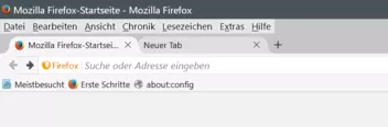

  • So sah das mal aus:
    Mit diesen Grafiken:
    background-image: url(chrome://browser/skin/tabbrowser/tab-background-start@2x.png),
                                url(chrome://browser/skin/tabbrowser/tab-background-middle@2x.png),
                                url(chrome://browser/skin/tabbrowser/tab-background-end@2x.png);
    Und so der Code dazu:
     #tabbrowser-tabs::before {
        background-image:
          url(chrome://browser/skin/tabbrowser/tab-background-end@2x.png),
          url(chrome://browser/skin/tabbrowser/tab-background-start@2x.png);
