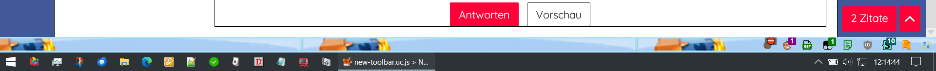

    Im Hauptprofil sieht die so aus:
    Ok, jetzt ist es mir klar :thumbup:. Das obige Skript ist also dein Statusleistenskript, oder wie man die Leiste unter dem Content-Bereich nun auch nennen möchte. War etwas verwirrt, weil ich dachte, du möchtest unten zwei Leisten haben. ;)

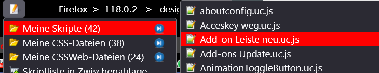

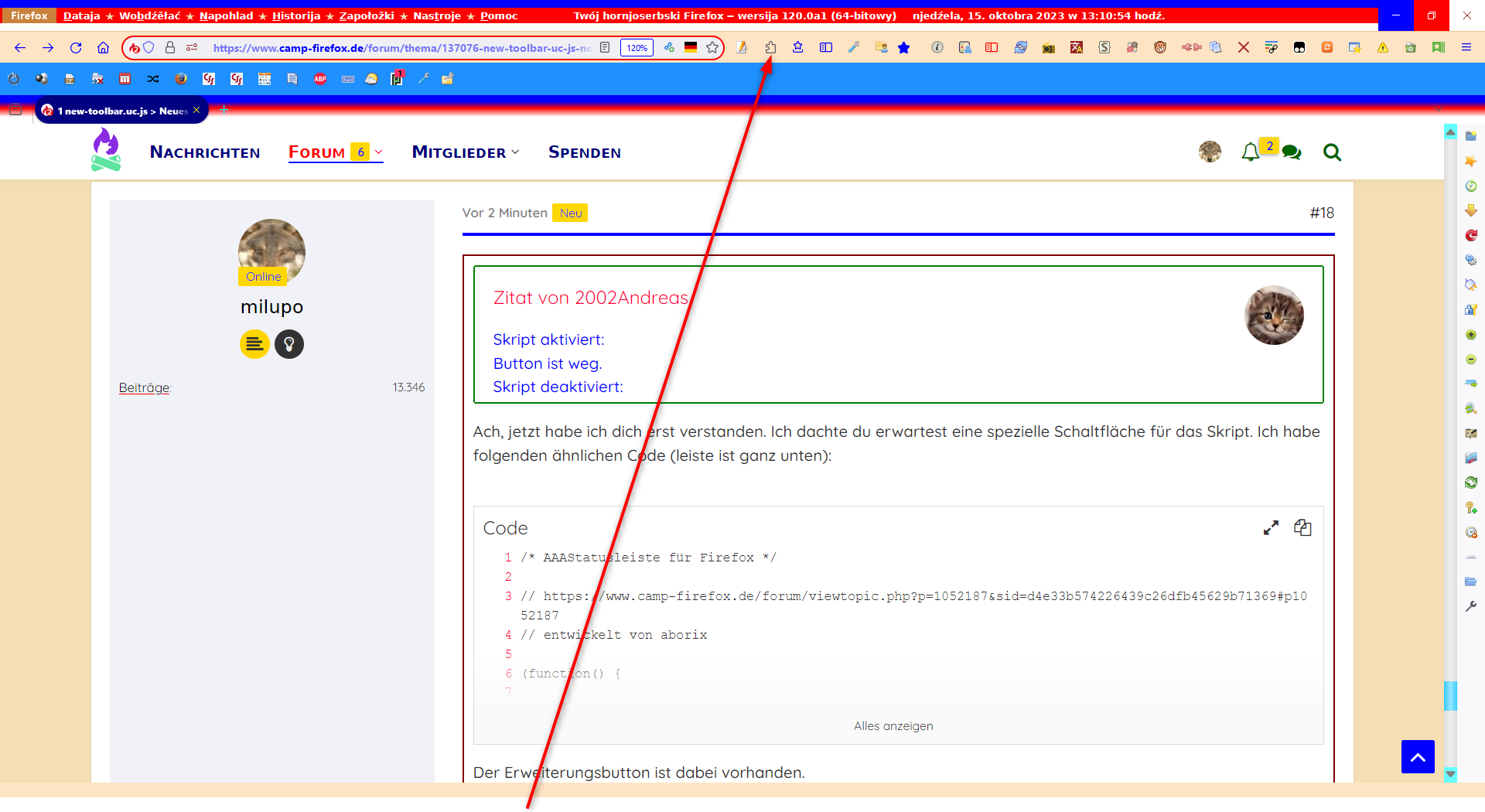

    Ach, jetzt habe ich dich erst verstanden. Ich dachte du erwartest eine spezielle Schaltfläche für das Skript. Ich habe folgenden ähnlichen Code (leiste ist ganz unten):
    Der Erweiterungsbutton ist dabei vorhanden.
    Hier noch ein Bildschirmfoto:
    Einmal editiert, zuletzt von milupo (15. Oktober 2023 um 13:14) aus folgendem Grund: Ein Beitrag von milupo mit diesem Beitrag zusammengefügt.
