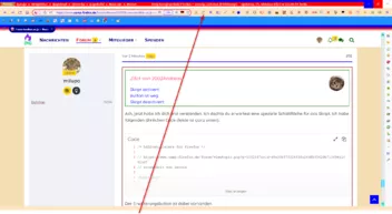

  • Skript aktiviert:
    Button ist weg.
    Skript deaktiviert:
    Ach, jetzt habe ich dich erst verstanden. Ich dachte du erwartest eine spezielle Schaltfläche für das Skript. Ich habe folgenden ähnlichen Code (leiste ist ganz unten):
    Der Erweiterungsbutton ist dabei vorhanden.
    Hier noch ein Bildschirmfoto:
    Einmal editiert, zuletzt von milupo (15. Oktober 2023 um 13:14) aus folgendem Grund: Ein Beitrag von milupo mit diesem Beitrag zusammengefügt.
