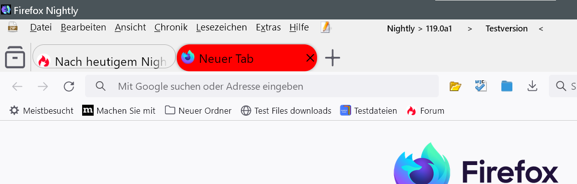

  • Hm, nach dem heute durchgeführten UpDate auf Nightly 119.0 sieht der gehoverte Tab so aus
    Er sollte so aussehen.. rot und abgerundet, wie im 117.0
    Der Code sieht so aus:
    Was ist da nun wieder falsch? :)
  • sieht der gehoverte Tab so aus
    Von hover steht nichts in deinem Code. :/
    Der aktive Tab wieder rot:
