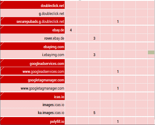

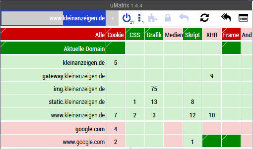

    ublock und umatrix wie folgt, wobei ich erst an umatrix einstellte, dann ublock wieder aktiviert und dort arbeitete.
    Vieles ist nicht notwendig, stört aber auch ohne Blockade nicht.
    Regeln in umatrix
    kleinanzeigen.de ebay.de * block
    kleinanzeigen.de ebayimg.com * block
    kleinanzeigen.de fdts.ebay-kleinanzeigen.de cookie allow
    kleinanzeigen.de fdts.ebay-kleinanzeigen.de frame allow
    kleinanzeigen.de fdts.ebay-kleinanzeigen.de other allow
    kleinanzeigen.de fdts.ebay-kleinanzeigen.de xhr allow

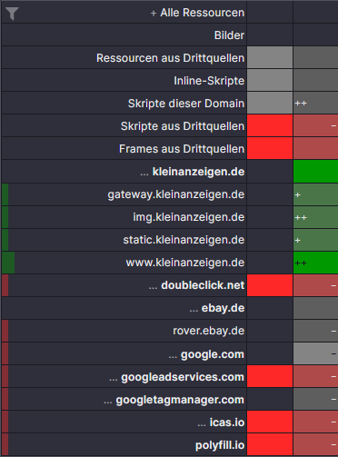

    Und für ublock
    www.kleinanzeigen.de ebay-kleinanzeigen.de * allow
    www.kleinanzeigen.de google.com * noop
    www.kleinanzeigen.de kleinanzeigen.de * allow
    www.kleinanzeigen.de www.kleinanzeigen.de * allow
    Die grünen Felder in umatrix unten rechts sind ausschliesslich für reCaptcha, ohne dem geht es nicht.
    Ach ja, ginge auch ohne umatrix, nur mit ublock. Aber mit hier, da und dort (siehe Schlusssatz) eben nicht.
