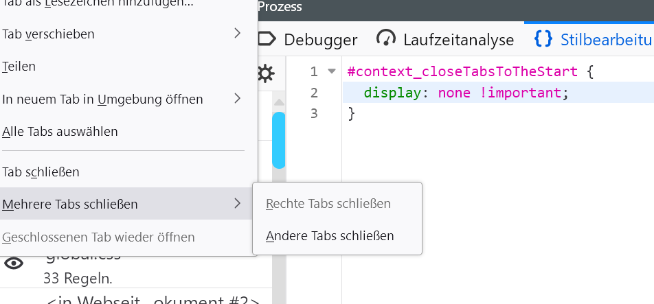

    Hi,
    ich habe die Frage, ob es möglich ist, den Eintrag "linke Tabs schließen" im Tab-Menü unter "mehrere Tabs schließen" der rechten Maustaste zu entfernen?
    Thx
    • Hilfreichste Antwort
    #context_closeTabsToTheStart {
      display: none !important;

  • Hi,
    vielen Dank für die sehr zeitaufwändige Anleitung!
    Mir geht es darum nur das Schließen der linken Tabs auszublenden.
    Für die rechten Tabs benötige ich diese Funktion.
    VG

  • M_M 11. August 2023 um 18:02
  • also ganz rechts
    Es werden damit alle linken Tabs vom aktiven geschlossen.
    Teste es doch einfach, dann siehst du doch was passiert.
    Und wenn dir das dann nicht gefällt, den Code einfach löschen..Firefox neu starten, und der Eintrag ist wieder vorhanden.
    zusätzlich die Funktion „Andere Tabs schließen“ auszublenden?
    Auch das geht:
    #context_closeOtherTabs {

  • ich bin etwas verwirrt wegen des Codes.
    Bedeutet „ToTheStart“, dass von der aktuellen Position, also vom aktuellen Tab bis dorthin, wo normalerweise neue Tabs geöffnet werden, also ganz rechts, alle Tabs geschlossen werden?
    Der „Start“ ist normalerweise links, nicht rechts. Außerdem hat Andreas doch einen Screenshot bereitgestellt, auf dem du siehst, welcher Menüeintrag fehlt. Der Code macht genau das, wonach du auch gefragt hast.
