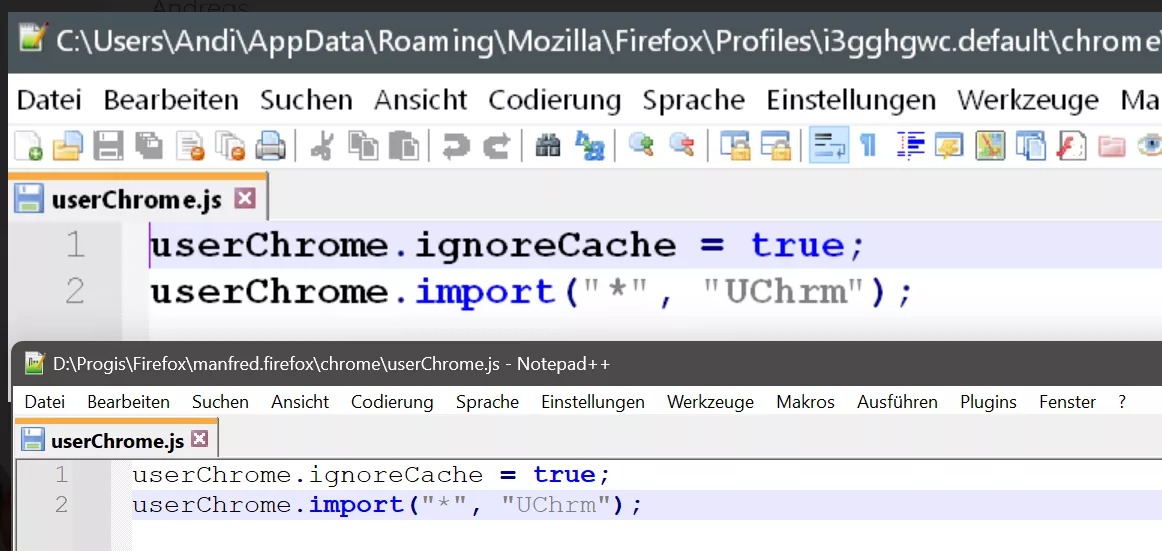

Nein, funktioniert nicht. Ich habe die Ordner und die Dateien sicher an der richtigen Stelle platziert, das traue ich mir zu. Allerdings liegt mein Profilordner nicht in %appdata% den habe ich auf einer anderen Partition. Kann es daran liegen?
Auch bitte mal den Inhalt der userChrome.js überprüfen.
Die war komplett leer. Ich hab das mal händisch reingeschrieben.
