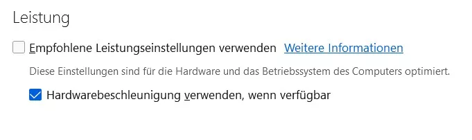

    ich habe mich gerade hier im Forum registriert, weil ich - hoffentlich - bei dem Problem weiterhelfen kann. :)
    Auch mir ging es in den letzten Tagen (mutmaßlich seit dem Firefox-Update auf Version 115) so - und zwar unter Windows 10. Also deutlich spürbar längere Ladezeiten bei allen Webseiten; auch bei solchen, die sonst immer "auf Knopfdruck" fertig am Bildschirm waren. Ich dachte zunächst an ein Problem mit meiner Internetverbindung, sah aber dann, dass mit Chrome als Browser die Ladezeiten klappten.
    Google lieferte mir dann relativ schnell die Lösung in Form des Wortes Hardwarebeschleunigung. Die war bei mir deaktiviert. Seit dem Aktivieren der Hardwarebeschleunigung funktioniert der Seitenaufbau wieder so schnell wie früher. Dazu:
    Firefox starten --> Extras --> Einstellungen --> Allgemein --> Haken setzen bei "Hardwarebeschleunigung verwenden, wenn verfügbar" (findet sich ziemlich weit unten, im Abschnitt "Leistung")

  • kann die Hardwarebeschleunigung (probeweise) aktivieren
    Die ist Standard schon aktiviert.
    Bei mir war sie es definitiv nicht. (Ich vermute, dass ich sie selbst irgendwann einmal deaktiviert hatte.)
    Aber eine Klarstellung in Zusammenhang mit deiner Abbildung:
    Was in meinem Fall geholfen hat, war das Anhaken ausschließlich der Option "Hardwarebeschleunigung verwenden ...". Die Option unmittelbar darüber ("Empfohlene Leistungseinstellungen verwenden") war und blieb bei mir unangehakt:
    Die empfohlenen Leistungseinstellungen aktivieren implizit die Hardwarebeschleunigung. Im Prinzip ist die separate Checkbox überflüssig und man könnte das auf eine reduzieren. Früher gab es hier noch eine andere Einstellung, die unter die empfohlenen Einstellungen fiel, da hatte das mehr Sinn.
