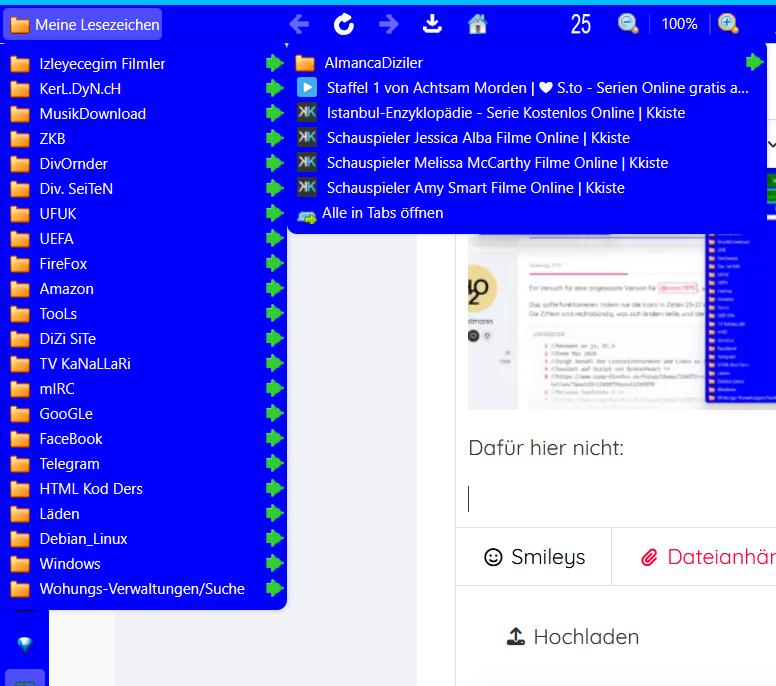

    ok danke für das Script, aber es wird nur hier angezeigt:
    Dafür hier leider nicht nicht:
    Firefox-Version: 139.0.1
    Version: 24H2
  • Also bei mir funktioniert es! Eventuell musst Du das Menü ein zweites Mal aufrufen.
    Und setze Mal ein 01_ vor den Skriptnamen!
    Also z.B. 01_bmcount.uc.js damit das Skript als allererstes geladen wird.

  • ok danke für das Script, aber es wird nur hier angezeigt
    Ist das eine eigene Leiste?
    Ich wusste doch da war noch was, wir hatten dein Script ja extra dafür angepasst!
    Ausgehend von deinem Script, habe ich deine Leiste eingefügt in Zeile 257 und 262/263; probier bitte den neuen Code von oben #485 komplett statt dem alten.

    ja damals hat aborix glaub ich das script speziell gemacht, dass man es ausserhalb von lesezeichen-symbolleiste auf andere zusatzleisten benützen kann. ist mir jetzt in den sinn gekommen. :)

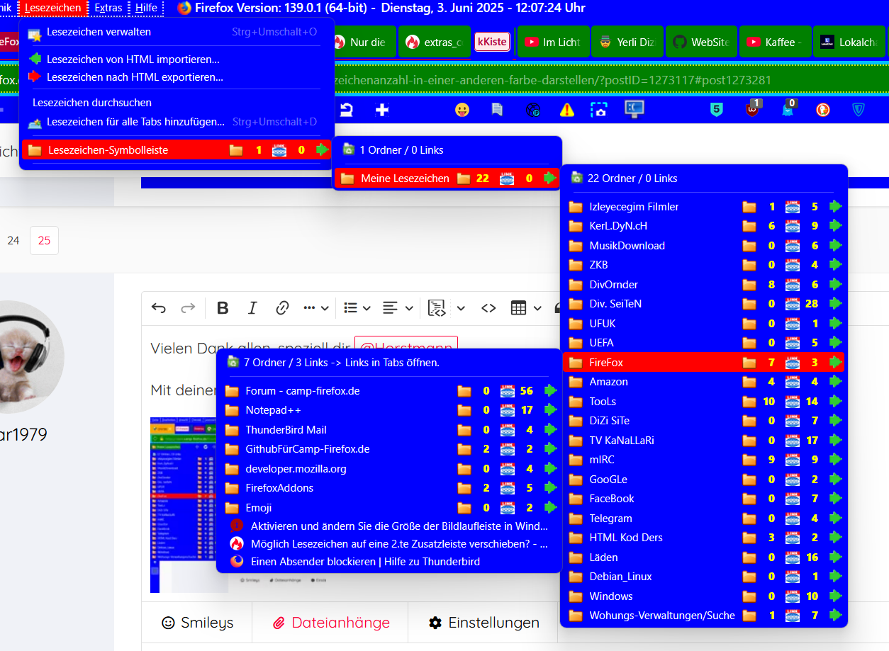

  • Vielen Dank allen, speziell dir Horstmann
    Mit deinem Script in #485 und dem von aborix zeigt es alles so, wie es soll.
    Und hier noch die Code, zum anzeigen der Ordner und Links zuoberst im Popups (PS: Die Funktionierte)
