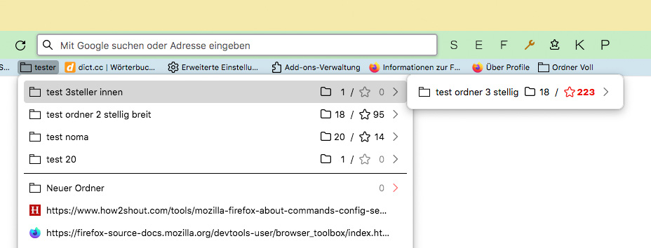

  • Ich weiß nicht was es ist, aber von diesem kleinen Script komm ich einfach nicht weg... :/
    Schuld hat grisu2099 , mit seiner Reihenfolge und dem verdammten Schrägstrich-Trenner!;)
    Danke nochmal an ihn für die Tips, und natürlich an Mira_Belle für die unermüdliche Hilfe mit dem Code.:)

  • Sehr schöne Spielerei.
    Das Skript lädt ja gerade zu dazu ein.
    Farbspiele sind keine Herausforderung, weder bei den Symbolen,
    wenn es sich um anpassbare SVG handelt, noch bei der Schriftfarbe.
    Auch Größe und Schriftdicke sollten für Dich absolut kein Problem sein.
    Aber, ich habe da noch was!
    Ich habe gesehen, dass Du in einem Ordner über 180 Lesezeichen hast.
    Also ich finde mach ja schon nicht mehr zurecht, wenn da mehr als 10 drin sind. ^^
    Wie wäre es, einen Schwellenwert zu definieren, darf natürlich der Nutzer selbst festlegen,
    ab dem der Zählwert nicht mehr "normal" angezeigt wird, sondern FETT und ROT?
    Wobei auch das Fett und die Schriftfarbe vom Nutzer "eingestellt" werden sollte.
    Ich mein' ja nur, damit Dir am Ende nicht langweilig wird.

    Das ist nur ein Testprofil mit Testordnern/Links, um diverse Szenarien abzudecken.
    Im übrigen: Gähn...;) (nur für Links > 99).

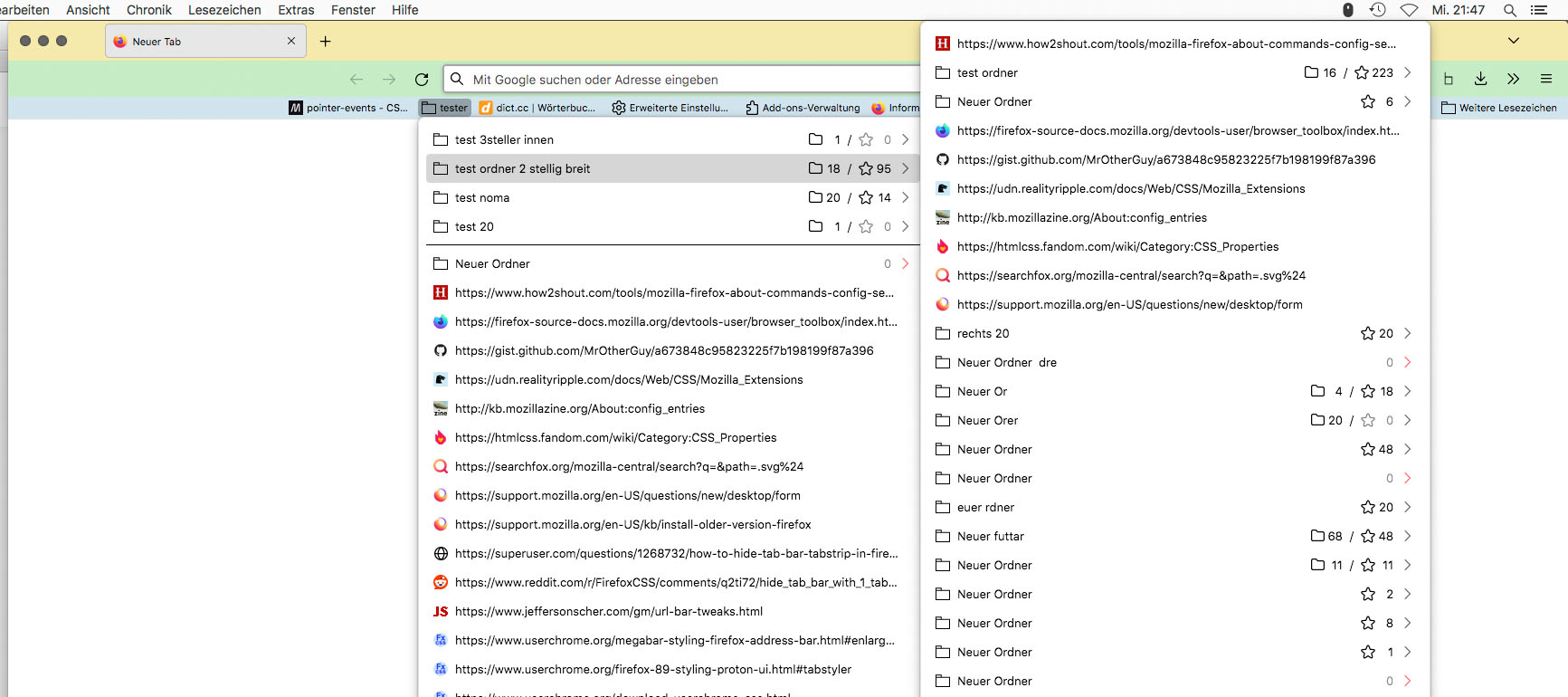

  • Da an dem Script aus Link offensichtlich Interesse besteht, habe ich es für FF139 angepasst (Icons im verlinkten Beitr.):
    EDIT: Neue Version hier
  • Nach Belieben veränder, zerpflücken und anpassen, funktioniert in der Nightly.
    Mira_Belle

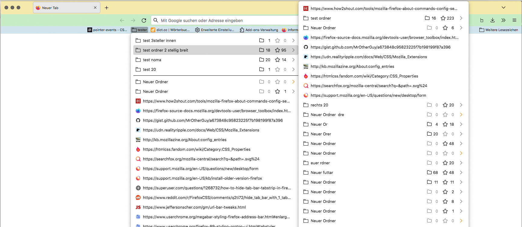

    Für die v139 musste ich nun auch auf eine neue Version umsteigen, dafür habe ich diese Version RE: Nur die Anzeige der Ordner/Lesezeichenanzahl in einer anderen Farbe darstellen mal probiert. Eigene Icons wurden auch ausgewählt, wie auf den Bildern zu sehen ist. Abeeeerr der Pfeil wird auch auf alle anderen Menüs übertragen, kannst du das eventuell abändern, dass der Code nur für die Bookmarks wirkt?
    Grüße vom FuchsFan
  • 2002Andreas
    Doch, Andreas, musste es nur noch erweitern bis zur dritten Ebene. Danke für den Hinweis.:)

  • Zeig her "Dein" Skript
    und gib mir bitte auch die Symbole zum Testen.
    Bitteschön!:)

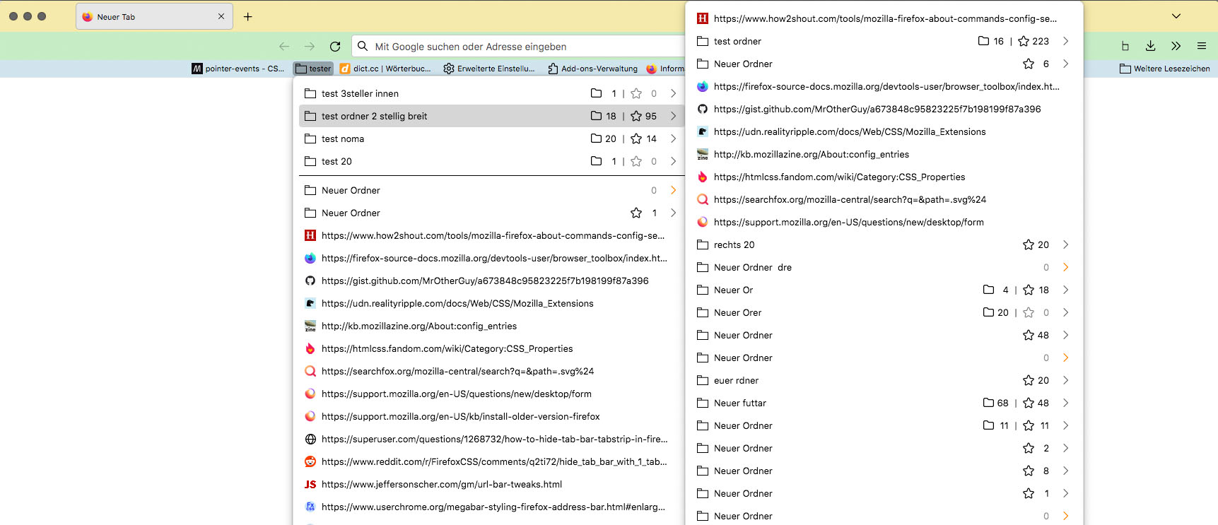

    Da wäre dann noch etwas, die Zähler für die Ordner sollten rechtsbündig sein.
    Grüße vom FuchsFan
    2 Mal editiert, zuletzt von FuchsFan (28. Mai 2025 um 19:57)
  • Ach nee.
    Du hast das mit den Pfeilen doch selbst verursacht!!!
    Lösche mal alles "unter" /* Pfeil */
    und ersetze es einfach NUR durch menupopup > menu::after {
    Es sollte dann so aussehen:
          /* Pfeil */
            content: "" !important;
            background-image: url("${ProfilePath}/${icon3}")!important;
            height: ${cs_icon_size} !important;
            fill: ${cs_icon_color_3} !important;
    Nichts im Skript selber ändern, wenn Du nicht genau weißt, welche Auswirkungen es hat. ;)
    Für eigne Anpassungen reicht doch der "Configbereich" ganz am Anfang des Skriptes.
    Mit <3lichem Gruß
    Mira
    Einmal editiert, zuletzt von Mira_Belle (28. Mai 2025 um 21:43)
  • Lösche mal alles "unter" /* Pfeil */
    Ohne jetzt meine Nigthly Maschine anzuwerfen, und auf dem Mac ist es sowieso nochmal anders: würde das nicht auch andere Pfeile ausserhalb der Bookmark Popups betreffen, zB Kontextmenus, wie etwas bei Rechtsklick auf Tabs?
    Also evtl. sowas wie .bookmark-item::after, oder .bookmark-item menu::after ?
    Was wir hier schon mal diskutiert hatten, glaub ich.:/
    Aber egal, den Wust an Code von FF für die ganzen Details brauchts wohl nicht, va wenn man alle Bookmarks Pfeile ohne Beschränkung ansprechen will, da haste recht.
