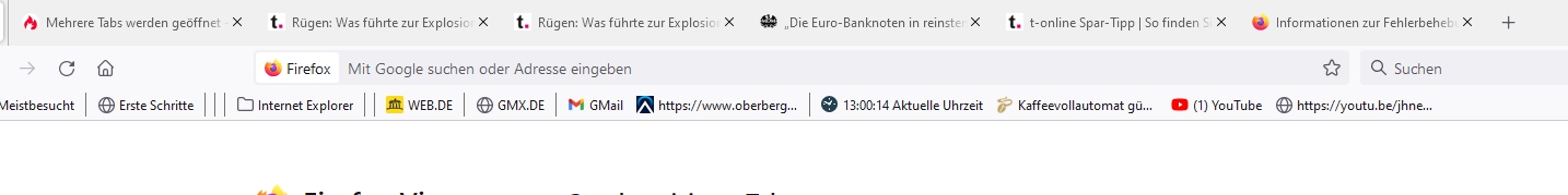

  • Hallo, danke für die Antworten. Habe den Versuch auch mit dem Fehlerbehebungsmodus gemacht. Es hat sich nichts geändert. Meine Maus ist mittels USB-Kabel angeschlossen und seit langer Zeit so in Benutzung. Bei Versuchen habe ich jetzt festgestellt, dass das Problem nicht bei Links auftritt, sonder wenn ich bei Scrollen über ein Bild fahre und der Cursor von Pfeil in Zeigerfingerhand ändert.
  • Hallo Andreas, einen Links kann ich nicht senden, weil der sich nicht ändert. Ich hänge aber einen snippingtool-Ausschnitt an, in dem zu sehen ist, dass sich ein weiterer Tab geöffnet hat nachdem ich mit dem Mauszeiger (wurde dabei zur Hand mit Zeigefinger) über das Bild gefahren bin. Das passiert aber auch nicht immer. Ich kann nicht feststellen in welcher Situation es passiert.

  • Im Beitrag #4 hatte ich schon geschrieben das sich im Fehlerbehebungsmodus nichts ändert.
    Unten ein Snippingbild vom oberen Rand mit den geöffneten Tabs beim Aufruf des Modus
