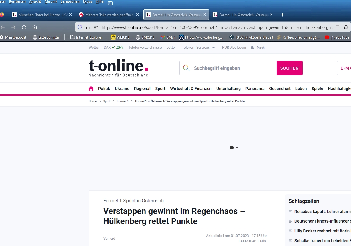

  • Hallo Andreas, einen Links kann ich nicht senden, weil der sich nicht ändert. Ich hänge aber einen snippingtool-Ausschnitt an, in dem zu sehen ist, dass sich ein weiterer Tab geöffnet hat nachdem ich mit dem Mauszeiger (wurde dabei zur Hand mit Zeigefinger) über das Bild gefahren bin. Das passiert aber auch nicht immer. Ich kann nicht feststellen in welcher Situation es passiert.

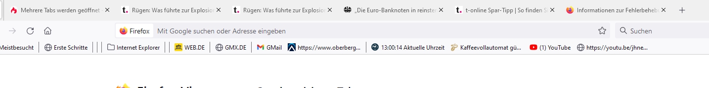

  • Im Beitrag #4 hatte ich schon geschrieben das sich im Fehlerbehebungsmodus nichts ändert.
    Unten ein Snippingbild vom oberen Rand mit den geöffneten Tabs beim Aufruf des Modus

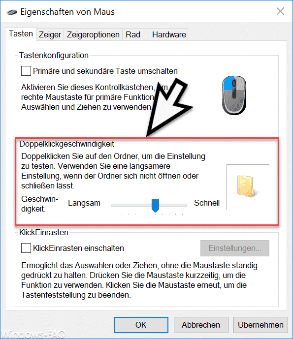

    wie ich schon in #3 vermutete: an der Maus. Überprüfe mal die Doppelklickgeschwindigkeit.
    Doppelklickgeschwindigkeit der Maus bei Windows 10 einstellen
    Über die Veränderungen der Mauseigenschaften haben wir in der Vergangenheit schon öfters berichtet. Eine Übersicht über die beliebtesten Mausartikel findet
    www.windows-faq.de
    Wie ist das bei Dir eingestellt (hier in der Mitte)? Ansonsten versuche es testweise mit einer anderen. Besteht das Problem dann auch?
