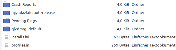

    Ich würde gerne mein Profil vom Raspberry Pi (da läuft FF in der Version 102.11.0esr) auf ein neu zu installierendes Linux Mint 21.1 Xfce portieren, auf dem der jeweils aktuellste FF installiert sein wird (aktuell wohl 113.0.2). Wie genau soll ich hier vorgehen?
    Was ich weiß, befindet sich das Profil in dem Verzeichnis ~/.mozilla/firefox/xxxxxxxx.default-esr und am Ziel-Rechner befindet sich vor dem ersten Aufruf vom FF noch kein solches Verzeichnis. Aber im Verzeichnis ~/.mozilla/firefox befinden sich noch andere Dateien bzw Verzeichnisse:
    Datei install.ini
    Datei profiles.ini
    Verzeichnis yyyyyyyy.default
    Verzeichnis Crash Reports
    Verzeichnis Pending Pings
    Muss ich diese auch mitnehmen? Und was mich irritiert: bei der aktuellen Version heißt das Profilverzeichnis xxxxxxxx.default-release - muss ich das Profilverzeichnis vor dem ersten Aufruf vom Firefox umbenennen?

    Hallo Herby und willkommen im Forum :)
    Daten in Firefox-Profilen sichern und wiederherstellen.
    Ich bin zwar kein *nix-Experte. Aber das hört sich sehr nach dem Programmordner an.
    Nein.
    Nein. Gehe einfach gemäß der Anleitung vor.

    Ich bin auch kein Linux-Experte aber unter ~/.mozilla/firefox liegen bei Linux die Firefox-Profile. Offensichtlich hat er da mehrere.

    Die Anleitung ist verwirrend, weil dort steht, ich muss das Verzeichnis yyyyyyyy.default kopieren. Dieses Verzeichnis enthält allerdings nur 2 Dateien: .parentlock und times.json
    Das scheint mir zu wenig zu sein, um all meine Einstellungen und Lesezeichen und Passwörter etc. mitzunehmen, zumal die erstgenannte Datei 0 Byte hat und die andere 47 Byte.
    Gemeint ist wohl das Verzeichnis xxxxxxxx.default-esr, denn dieses ist rund 360 MB groß und enthält insgesamt knapp 6600 Dateien. Unter Linux heißt das Verzeichnis aber xxxxxxxx.default-release (und nicht ...-esr) und ich gehe davon aus, dass das den Unterschied zwischen einer ESR-Version und einer Release-Version ausmacht.

    xxxxxxxx.default-release ist das genutzte, kannst du dir aber immer in about:profiles anzeigen lassen.
    xxxxxxxx.default mit nur einer oder zwei Dateien kannst du ignorieren.
    Ich würde alle Daten aus xxxxxxxx.default-esr auf einen Stick kopieren, oder anderweitig kopieren.
    Dann den Inhalt von xxxxxxxx.default-release löschen und dort die kopierten Daten einfügen.

    Danke für die Erklärungen - und der kurzen Anleitung. Habe das jetzt mal probeweise so gemacht und es funktioniert tatsächlich. Also FF normal starten und die Profildaten anlegen lassen. Dann den FF wieder schließen, das Verzeichnis xxxxxxxx.default-release leeren und mit der Sicherung vom Raspi füllen.
