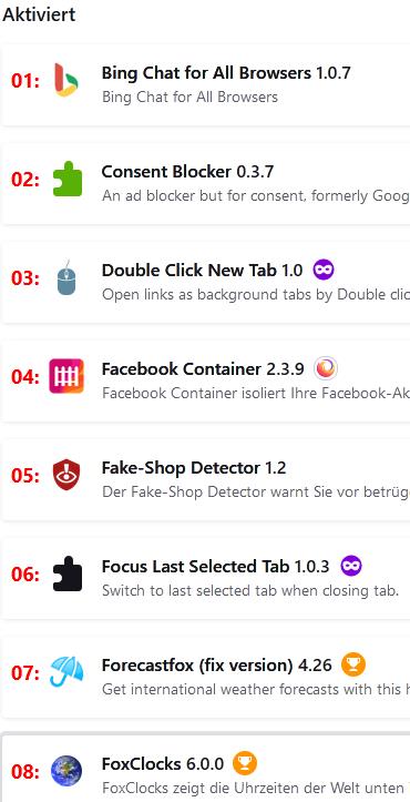

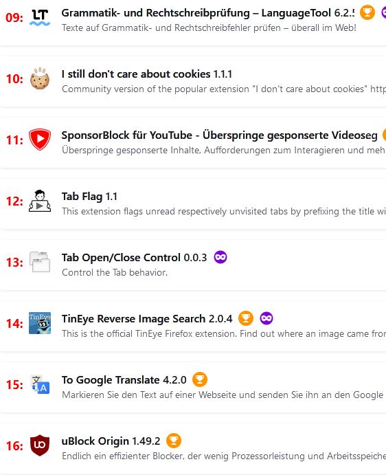

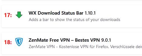

    Wie ich eben festgestellt habe lässt sich ZenMate nicht mehr aktivieren. Habe nach und nach alle Erweiterungen deaktiviert aber es funktioniert nicht . Hat jemand das gleiche Problem?

    "There are no servers for the moment" in der 9.0.1, in der 8.2.3 werden auch die vier kostenlosen noch angezeigt, ergo ist was mit der Erweiterung und nichts mit Firefox.
