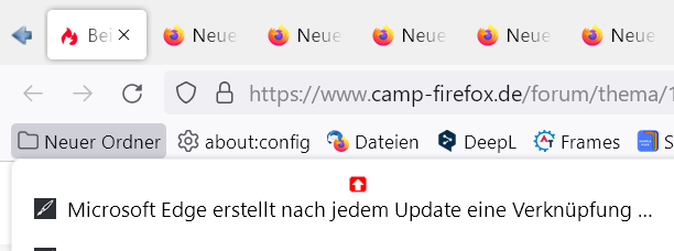

Bei mir läuft die Anpassung für die Scrollbutton der Tabbar amok.
  • Hallo Dharkness
    Teste mal:
    toolbarbutton#scrollbutton-down,
    toolbarbutton#scrollbutton-up  {
        fill: red !important;
    Damit wird hier der Pfeil rot. Farbe kannst Du dir ja selber einstellen.
    Vielleicht reicht Dir das schon.

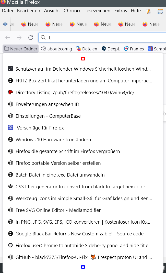

  • geht was in die Richtung?
    Ich habe mal den Code von @Horstmann aus Beitrag Nr. 11 erweitert.
    Ich musste auch 2 weitere Icons nehmen, Hoch und Runter, weil es ansonsten Probleme mit dem Drehen gab.
    Hallo Endor.
    Das betrifft dann aber auch die Pfeile in der Tableiste, und nicht nur im Lesezeichenpopup.

  • Hier noch ein Vorschlag, falls es sonst jemand mal testen möchte:
    Der Sinn der Übung wäre mit zwei separaten Pfeilicons (rechts/links) sowohl die Tableiste als auch die Menüpopups (hoffentlich alle) bedienen zu können.
    2 Mal editiert, zuletzt von Horstmann (21. April 2023 um 08:32)
  • Eingetragen jeweils in die userChrome.css.
    Das ↓ steht bei mir in einer Datei die per @import über die userChrome.css geladen wird, die Anpassung für die Tabbar-Scrollbutton funktioniert, die für die Menüs nicht.

  • So sieht dein Code hier aus:
    Mein endgültiger Code sieht jetzt so * aus und ergibt das ** Bild. :)
    An alle Helfer richte ich ein ganz großes Dankeschön. :thumbup: :)
