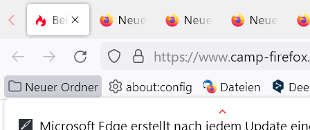

Bei mir läuft die Anpassung für die Scrollbutton der Tabbar amok.
  • Hallo Dharkness
    Teste mal:
    toolbarbutton#scrollbutton-down,
    toolbarbutton#scrollbutton-up  {
        fill: red !important;
    Damit wird hier der Pfeil rot. Farbe kannst Du dir ja selber einstellen.
    Vielleicht reicht Dir das schon.

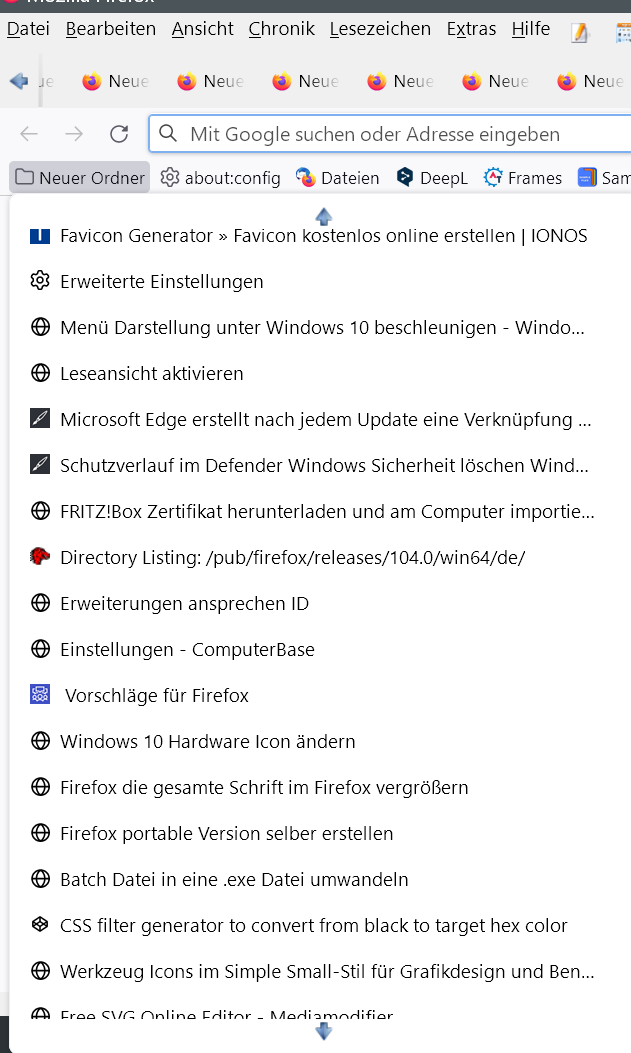

  • geht was in die Richtung?
    Ich habe mal den Code von @Horstmann aus Beitrag Nr. 11 erweitert.
    Ich musste auch 2 weitere Icons nehmen, Hoch und Runter, weil es ansonsten Probleme mit dem Drehen gab.
    PS:
    Mit einem Bildprogramm lassen sich natürlich auch die anderen Pfeile drehen.

    Hallo Endor.
    Das betrifft dann aber auch die Pfeile in der Tableiste, und nicht nur im Lesezeichenpopup.

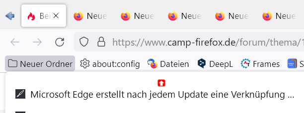

  • Hier noch ein Vorschlag, falls es sonst jemand mal testen möchte:
    Der Sinn der Übung wäre mit zwei separaten Pfeilicons (rechts/links) sowohl die Tableiste als auch die Menüpopups (hoffentlich alle) bedienen zu können.
    2 Mal editiert, zuletzt von Horstmann (21. April 2023 um 08:32)
  • Eingetragen jeweils in die userChrome.css.
    Das ↓ steht bei mir in einer Datei die per @import über die userChrome.css geladen wird, die Anpassung für die Tabbar-Scrollbutton funktioniert, die für die Menüs nicht.

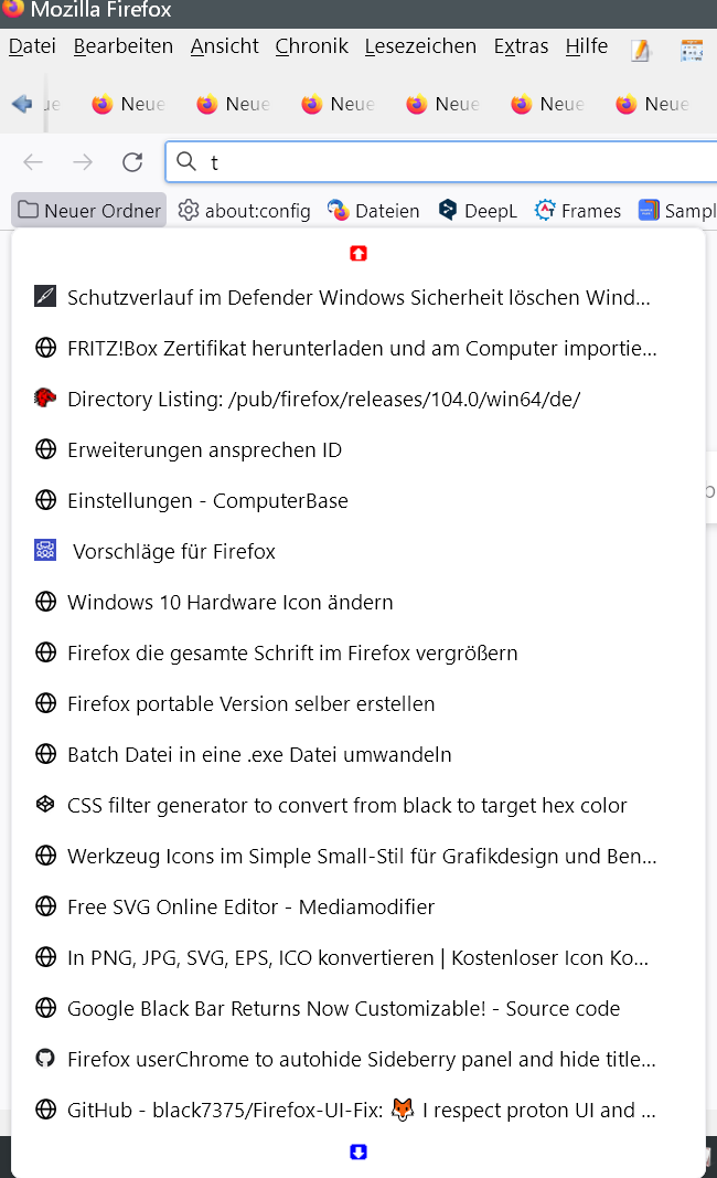

  • So sieht dein Code hier aus:
    Mein endgültiger Code sieht jetzt so * aus und ergibt das ** Bild. :)
    An alle Helfer richte ich ein ganz großes Dankeschön. :thumbup: :)
