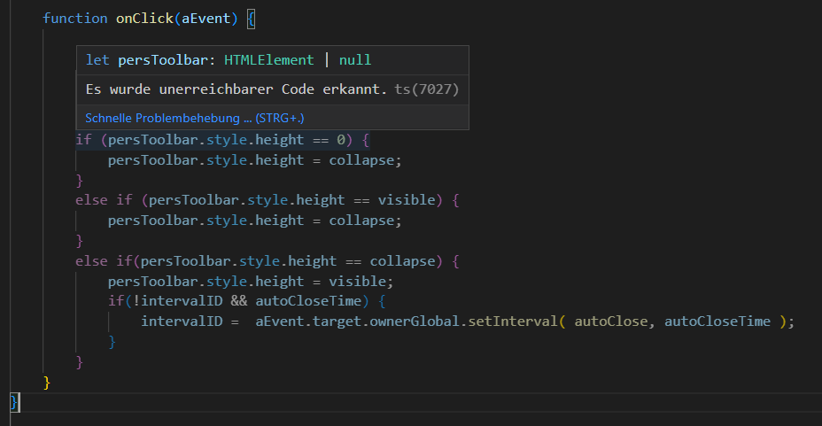

    Ganz und gar nicht „Bingo“. So hat das Script überhaupt keinen Code, der jemals ausgeführt wird. Wenn man sich die äußerste Bedingung ansieht, dann wird dort auf aEvent.button != 0 geprüft. Es gibt keinen Code, der ausgeführt wird, wenn die Bedingung nicht zutrifft. Und wenn die Bedingung zutrifft, wird durch das return die Funktion sofort verlassen, alles darunter ist also toter Code. Ich weiß auch nicht, worauf visoer hinaus möchte…

    Und funktioniert nicht, s.o. #16
    In #16 steht aber ein anderer Code in dem Screenshot, als Dein unterer JS Code in #10 . :/
    Was der Code ist den DenalB und ich uns angeschaut hatten .
    Oder kapier ich evtl. nur die Nachrichten in Deinem Editor nicht ? - wahrscheinlich . ;)
    Bei Deinem #16 zähle ich eine Klammer zuviel unten (?) .
