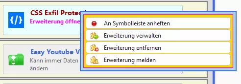

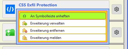

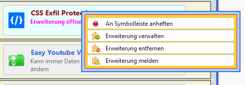

  • So ganz nebenbei sei noch erwähnt, dass auch in dem Popupmenüs der Buttons neue Einträge vorhanden sind.
    War nicht so ganz einfach für mich da für Änderungen zu sorgen.
    Was ich auch sehr komisch finde, ich muss den Code direkt in die userChrome.css eintragen
    damit er seine Wirkung entfaltet.
    Auch der Code von FuchsFan funktionierte nicht, wenn ich ihn in "meine" Symbole.css integrierte.
    Habe dann eine extra Datei (Erweiterungsmenü.css) erstellt und in die userChrome.css importiert.

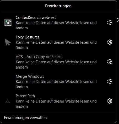

    Ohne Modifikationen sieht das so aus:
    Irgendwie sind die Zusatzinfos unter den Erweiterungen für mich überflüssig. Wie haltet ihr das? Eingeblendet lassen oder nicht?

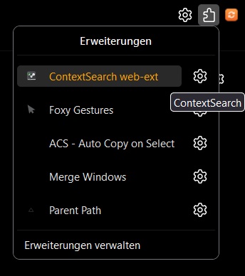

    Mit Modifikationen sieht das derzeit so aus:
    Ist übersichtlicher und kompakter.
    Mich stört's nicht, ich nehme es nicht einmal wirklich wahr. Ich sehe das einfach nur als klickbare Fläche. Entsprechend blende ich da auch nichts aus. Aber: Sollte eine Erweiterung für eine bestimmte Website Berechtigungen erfordern, kann diese Information halt unter Umständen fehlen, wenn man es ausblendet und der Entwickler der Erweiterung keine eigene Logik implementiert hat, die dich darauf aufmerksam macht.
    Wichtig sind in diesem Zusammenhang vor allem zwei Informationen: Erstens, dass mit dem MV3 Host-Berechtigungen, die vorher optional sein konnten, aber meistens verpflichtend vom Entwickler bei der Installation angefragt wurden, jetzt immer optional sind und gar nicht mehr verpflichtend sein können. Zweitens, dass die meisten Erweiterungen Stand jetzt noch MV2-Erweiterungen sind und erst im Laufe der nächsten Monate auf MV3 umgestellt werden (oder gar nicht, aber diese Erweiterungen werden dann irgendwann von Firefox nicht mehr unterstützt). Das heißt, selbst wenn es einen jetzt nicht betrifft, kann es einen später betreffen. Wie sehr das dann in der Praxis ein Thema sein wird, wenn einem die Info im Erweiterungs-Panel fehlt, kann ich zu diesem Zeitpunkt auch nicht abschätzen. Im Idealfall fällt das gar nicht ins Gewicht, aber ich kann halt nicht für andere Entwickler und ihre Pläne sprechen.

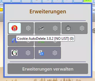

  • Manche Erweiterungen können ähnliche Symbole nutzen, daher ist der Text schon bedingt wichtig. Da ich meine Erweiterungen kenne und auch dessen Symbol, ist der Beschreibungstext für mich unwichtig, der Name der Erweiterung wird (meistens) auch angezeigt, wenn man kurz mit der Maus auf dessen Symbol verharrt. Alles danach war trial&error.

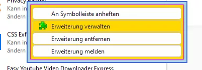

  • Auch der Code von FuchsFan funktionierte nicht, wenn ich ihn in "meine" Symbole.css integrierte.
    Der funktioniert schon, nur wenn Du die Selektoren veränderst, dann wird es wohl nicht klappen. sie könnten wohl eingekürzt werden, aber das habe ich mir abgewöhnt, weil es dann oft zu Fehlern kommt.
    Hier das Beispiel aus Deinem gezeigten Code:
    menuitem.customize-context-manageExtension {
            background: url("../chrome/icons/extension.svg") no-repeat !important;
            background-position: 12px 2px !important;
    Wenn ich das wieder "gerade biege", dann funktioniert es auch:
    .unified-extensions-context-menu-manage-extension{
            background: url("..//icons/0502.png") no-repeat !important;
    ...ist nur ein Beispiel:
    Das hast Du gut gemacht, danke. :thumbup: :)
    Bei der im Screenshot gezeigten ausgeblendeten Information geht es nur um den Hinweis zu Berechtigungen, eine Beschreibung der Erweiterung gibt es an der Stelle so oder so nicht. Und auch mit der Anpassung wird laut Screenshot der Name der Erweiterung weiterhin angezeigt.
