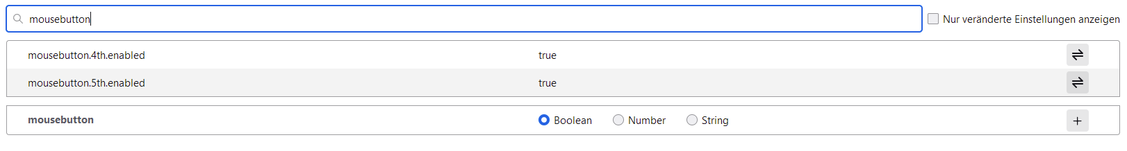

Also, die Rücktaste funktioniert, wenn ich in der Config 0 eingebe. Aber Maus nicht. Was mich stutzig macht, wenn ich hier in diesem Textfeld zurückgehe, funktioniert das mit der Maus ![]()
Ok.
Dann bitte den Wert wieder auf 2 (Standard) stellen.
Dann öffnet sich also wieder die Seite vorher?
Unter 'about:config' -> 'mousebutton':
Stehen beide Werte auf 'true'?
