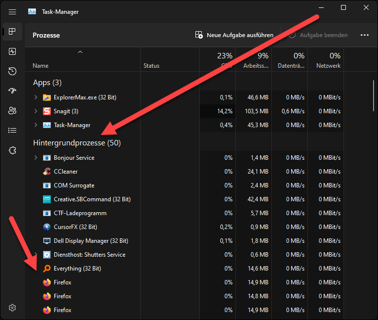

ja es tritt auch dann auf. Sobald man den Firefox per kreuz schließt, läuft er als Hintergrundprozess weiter!
Das kann ich hier auch nicht für die Beta Version bestätigen:
Beachte die Hintergrundprozesse!
Und wenn du Firefox per Beenden-Schaltfläche im Menü beendest?
auch dann, bleiben die Prozesse im Hintergrund aktiv!
Zumindest bei mir nicht vorhanden
Lass dir im Taskmanager die PID anzeigen, alle notieren.
Starte Firefox.
Öffne about:processes und vergleiche die PID!

Das ändert sich auch:
Jetzt sieht es hier so aus:
Also auch nichts im Hg wie in Beitrag Nr. 14 auf dem Screenshot.
An was das liegt, bzw. warum das so ist kann ich dir leider nicht erklären.
Wenn Prozesse aktiv sind, gibt es mWn auch immer einen Mutterprozess. Der Windows Taskmanager ist für Details einfach Murks.
Warum auch immer, dieser spezielle Eintrag bei der 109.0 auf 0 gesetzt sein muss.
Heißt das, wenn ich die Einstellung zum Löschen der Chronik usw. beim Beenden von Firefox nicht aktiviert habe, habe ich auch den Hintergrundprozess nicht? Dann trifft das bei mir zu.
