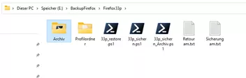

    Für jeden Firefox gibt es einen eigenen Backup-Ordner, wie z.B. auf dem Screenshot zu erkennen ist. In diesem Ordner sind drei PS-Scripte und der Ordner Archiv
    angelegt worden (der Rest wird mit den Scripten erzeugt).
    Hinweis: Diesen habe ich hier auch schon in vorherigen Beiträgen gegeben, weil er so wichtig ist. In den PS-Scripten müssen immer die richtigen Pfade für alle
    Aktionen eingetragen sein, deshalb sind sie auch nicht übertragbar, und müssen für jeden Backup-Ordner speziell angelegt werden.
    Falsche Pfade können das Profil unbrauchbar machen, darüber sollte man sich im Klaren sein.
    Trotzdem möchte ich einfach nicht mehr darauf verzichten.
    Nun das erste Script 33p_sichern.ps1:
    Damit wird der Profilordner im Backup-Ordner gelöscht und der aktuelle Profilordner des Fox wird dann hier wieder gesichert. Zusätzlich wird eine Log-Datei erstellt.
    Nun das zweite Script 33p_restore.ps1:
    Es prüft, ob im Fox der Profilordner vorhanden ist, löscht diesen dann, und kopiert dann den Profilordner aus dem Backup-Ordner in den Fox zurück. Auch dazu wird eine
    Log-Datei erstellt.
    Das dritte Script 33p_sichern_Archiv.ps1:
    Das Script vollzieht die Schritte des ersten Scriptes, und erstellt zusätzlich im Ordner Archiv ein Archiv des aktuellen Profils. Und als zweite Sicherung wird dann dieses Archiv in einen vorher erstellten Ordner (andere Partition) kopiert.
    Dann befinden sich noch zwei PS-Scripte im Ordner Archiv.
    Das erste Script 33p_Archiv_sichern.ps1 sichert nur den aktuellen Profilordner aus dem Fox hier als Archiv.

    Das zweite Script 33p_Archiv_restore.ps1 kopiert den Profilordner wieder zurück in den Fox. Dazu einfach ein Archiv entpacken lassen (immer im Ordner Archiv), dann das Script starten, und wenn der Restore-Vorgang abgeschlossen ist, dann wird der entpackte Profil-Ordner wieder gelöscht.
    Man kann also immer das auswählen, was gerade gefällt. :thumbup: :)
    Grüße vom FuchsFan
