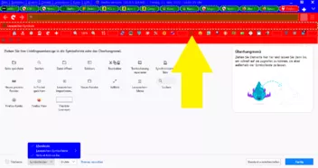

    Aber warum kommt das Icon nicht (das oben rechts), wenn ich im hauptprofil bin?
    Ich lade jetzt mal die scripte auf dem test-profil und teste so.. :)
    Firefox-Version: 153.0.4
    Version: 25H2
  • Das war doch im Anpassen-Fenster zu sehen (siehe dein Beitrag Nr. 7) Da hast sogar gefragt, wofür das Icon ist... ;)
    Du mußt es dir schon in eine Leiste ziehen...
    Mal zuerst sofort das testen hier im haupt-profil. Evtl. liegt es ja an dem :D
    Version: 25H2
  • Der Button kam nie von alleine. Hab ihn jetzt im anpassungs-fenster auf eine leiste gezogen funkt aber immer noch nicht.

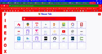

  • Ist es bei euch auch so, wenn ihr Firefox neustartet ist die vertikale Leiste nicht aktiv, man muss es selber aktivieren?
    Hab jetzt den 2.ten Test-Profil geöffnet dort ist es schon aktiv. 🙄
    Version: 25H2
    Nope, ist immer zu sehen, es sei denn, ich schalte die Leiste ab, dann ist sie auch beim Neustart nicht zu sehen, sprich es wird bei mir der Zustand wiederhergestellt, der beim Beenden von Fx gegeben war.

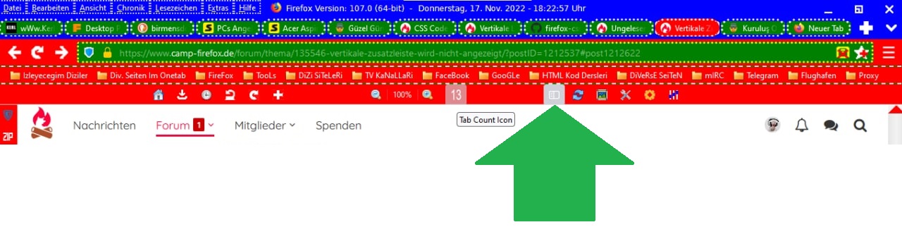

  • Hallo wieder ich :)
    ich hab festgestellt, dass wenn das Icon vom vertikalem Zusatzleiste aktiv ist, also als ob man mit dem Maus immer draufanzeigen würde (Hover), dann funkt das script auch in meinem Hauptprofil. Ist das bei euch auch so? Obwohl der Maus auf einem anderen Icon oder sonst wo ist.
    Siehe Bild:
