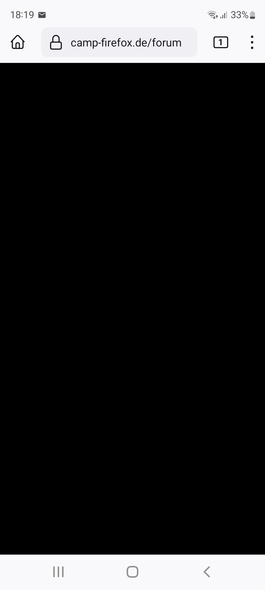

  • Kann ich für den Firefox 106 bestätigen. Auf meinem Samsung S20 FE 5G (Android 12) habe ich dieses Verhalten auch. Dann erscheint, so geschätzt bei jedem 3. Aufruf, ein schwarzes Overlay(?). Alle Inhalte scheinen geladen zu sein, man kann sogar (blind) Links anklicken und er lädt die entsprechende Seite. Der Vordergrund bleibt aber schwarz. Man muss erst, so wie du geschrieben hast, den Tab wechseln oder eine andere App aufrufen, dann erscheint der Inhalt sofort wieder...
    Das Problem scheint nur aufzutreten, wenn ich die Seiten über die angehefteten Icons auf der Startseite des Firefox aufrufe. Bei Links, die ich dauerhaft auf dem Desktop gelegt habe, passiert das meines Wissens nicht.
    Edit: Als einziges Add-On habe ich uBlockOrigin installiert. Aber auch nach Deaktivierung tritt dieser Fehler auf...
    Screenshot:
    2 Mal editiert, zuletzt von BrokenHeart ()

    Zumindest die Fehlerbeschreibung in dem verlinkten Issue liest sich anders, als das, was bei mir als Fehler zu beobachten ist. Wie gesagt, es scheint keinerlei Ladeprobleme zu geben. Die Seite lädt vollständig in normaler Zeit und lässt sich auch blind bedienen.
    Alles scheint zu funktionieren, nur ist der Bildschirm bei mir hin und wieder vollständig schwarz. Dieses Overlay scheint ein Überrest eines vorherigen Aufrufs zu sein, da ich z.B. plötzlich auch schon mal das Abbild der Startseite der DHL-Sendungsverfolgung (!) als Overlay hatte, obwohl eine ganz andere Seite geladen war.
    PS: Ich habe vor ein paar Stunden alle Browser-Daten (bis auf Downloads) gelöscht und seitdem ist der Fehler nicht mehr aufgetreten. Ich werde das mal weiter beobachten und Feedback geben...
  • Nutzt du Firefox im Dark Mode?
    Nein, bei mir ist "Hell" als Theme eingestellt, wie auch auf dem Screenshot ersichtlich ist. Ich vermute hier ein Grafikproblem, da ich ja nicht nur ein schwarzes Overlay hatte, sondern auch ein Abbild einer anderen Webseite, die ich vorher aufgerufen hatte. Aus irgendeinem Grund legte sich eine Grafik (schwarz, weiß, andere Webseite usw.), welche wohl noch im Cache war(?), über den eigentlichen Inhalt. Das scheint so ähnlich zu sein, wie bei Fehlern mit Consent-Blockern, was aber in diesem Fall zu 100% nicht der Grund ist.
