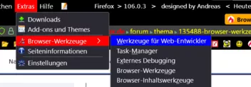

    irgendwie stehe ich gerade "auf dem Schlauch".
    Wie kann man denn jetzt die Browser-Werkzeuge aktivieren?
    Dieses
    Extras --> Web-Entwickler --> Werkzeuge ein-/ausblenden oder:
    Hamburgermenü --> Web-Entwickler --> Werkzeuge ein-/ausblenden
    aus der Anleitung gibts nicht mehr ...?

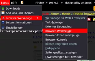

  • Wie kann man denn jetzt die Browser-Werkzeuge aktivieren?

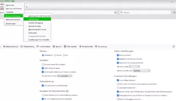

    Werkzeuge für Webentwickler starten.

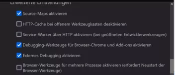

    Dann rechts auf Einstellungen.

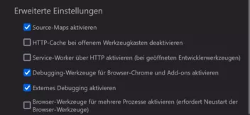

    Dann auf der rechten Seite die Haken reinsetzen:
    Ergibt dann:

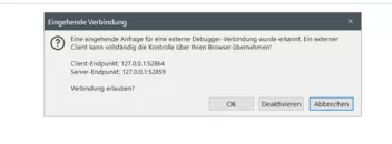

    Und wenn sich das kleine Popup dann nicht melden soll.
    In about:config der Wert:
    devtools.debugger.prompt-connection
    auf false setzen.

  • Ergänzend zu 2002Andreas: Du kannst die Browser-Werkzeuge auch mit der Tastenkombination Strg+Umsch+Alt+I (großes i) starten. Es ist vielleicht nicht die bequemste Methode, aber es gibt sie. Und noch zum zweiten Bild von Andreas: Du solltest dort den Eintrag „Popups nicht automatisch ausblenden“ anhaken. Das ist wichtig für die Untersuchung von Popups.

  • Man muss wie aufgezeigt erst mal in die normalen Werkzeuge, dort das externe Debuggen anhaken, dann gehts erst in die Browser-Werkzeuge. Hat auch einen Moment gedauert, bis ich das damals raus hatte. Das kleine Bestätigungsfenster hat übrigens einen Timeout, danach kam die Verbindung nicht zustande. Nicht deaktiviert hier.
    Ergänzend für die Aktivierung
    user_pref("devtools.debugger.remote-enabled", true);
