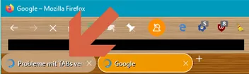

  • Keine Ahnung ist Monate her, als ich das geändert hatte.
    Die Leiste ist immer noch oben und völlig versaut im Design, leider.
    NEU
    ALT
    Als erstes in Zeile 19 die "1" durch eine "2" ersetzen...
    Damit sind die Tabs wieder unten.

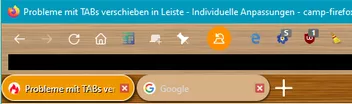

    Moment ich erkläre es nochmal.
    du hast etwas mißverstanden.

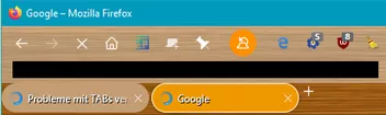

    aktueller Zustand
    inaktive TABs keine anderen Farben, keine andere, Schrift, nichts grau machen !
    so sehen inaktive TABs im alten Design aus
    Bitte alle inaktiven TABs wieder so machen, wie auf letzten Bild.
    Aktive TABs sind bei mir "orange" erleuchtet udn das reicht mir auch ;-).
    Ich brauch auch keinen Schatten hinten den TABs,der nervt nur.
    Das PLUS ist auch zu groß, bei 1 TAB-Leiste (mehrere offene TABs)
