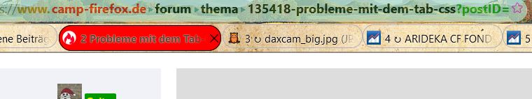

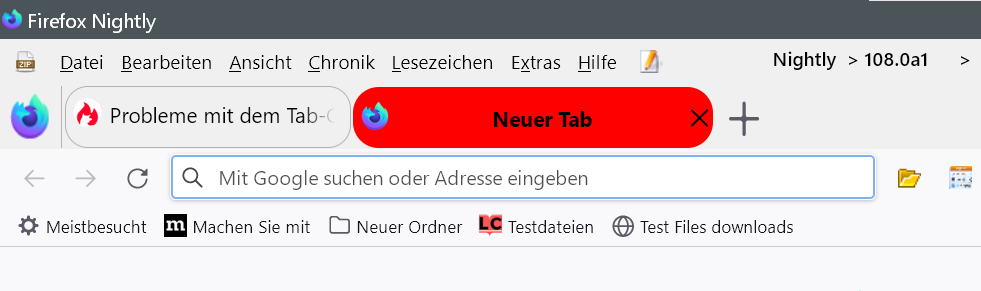

  • Jo, es gibt da ja auch noch Probleme mit dem Tab-CSS.. Der gehoverte ist jetzt Größer als ungehovert und ein Durchscrollen durch alle Tabs, wenn breiter als der Bildschirm, ist auch nicht mehr möglich...
    Ich probiere mal alle aus... muss aber gleich wieder zur Nachtschicht...
    .. Und es liegt genau an diesem o.a. Tabs-CSS... die Frage bleibt dann für Morgen, wo muss da geschraubt werden? ;)

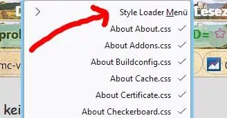

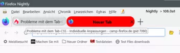

    Mit dem CSS vergrößert sich der gehoverte Tab, das Kontextmenü des UserCSSLoader-Scripts ist nicht zu gebrauchen und die Tabs lassen sich, wenn mehr Tabs als Bildschirmbreite vorhanden sind, nicht mehr alle ansteuern...
  • Guckst du im aktuellen FF 106.0.1
    Hier sind alle Tabs gleich groß

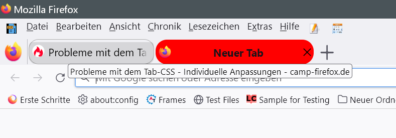

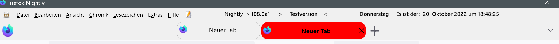

    Mit diesem Code sieht das ganze dann so aus.... im Hintergrund, das auch noch das Tab Focus Script arbeitet....
    Die nichtaktiven Tabs kleben jetzt leider oben und sind kleiner als der aktive via Hover rote Tab. :/

  • Die nichtaktiven Tabs kleben jetzt leider oben
    In den Zeilen 56 und 57 sind margin-top und padding auf 0 gesetzt, das heißt du hast nach oben keinen Außenabstand und nach allen Seiten keinen Innenabstand.

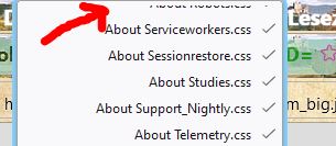

  • Habe nach ein paar Tagen und Nightly-UpDates den 1. Codeschnipsel aus # 8 nochmal aktiviert, aber die Erscheinung, das ich dann im Kontextmenü vom UserCSSLoaderScript nicht mehr bis oben hin scrollen kann um eine CSS-Änderung sofort aktiv zu stellen, ist leider noch existent. Hat jemand noch eine Idee? Die mittige Tabsanordnung hätte ich schon gern zurück. :)
    Ggf. könnte man ja alternativ das UserCSSLoaderScript bearbeiten, das die entsprechende Schaltfläche im Kontextmenü nicht oben sondern unten erscheint...

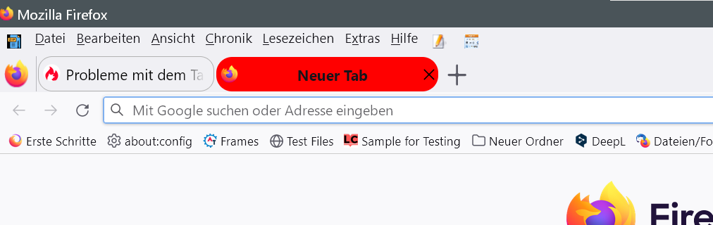

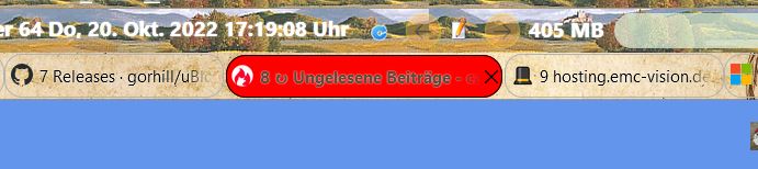

  • Endor: Der Ersatzcode aus # 17 klappt leider auch nicht, die Tabs sind dann zwar wieder mittig aber ich kann dann, wie auch mit dem vorherigen Code, den oberen Eintrag nicht "erscrollen"
    mit Schnipsel
    und ohne
    Endor und 2002Andreas
