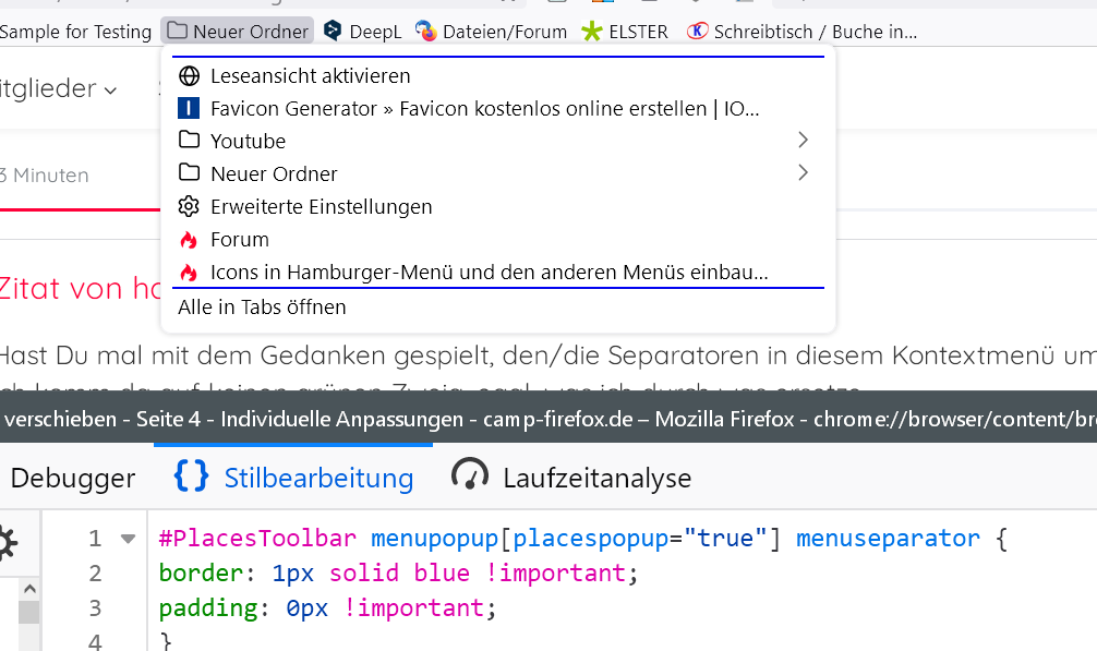

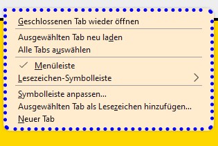

Wo Separatoren immer nochn Thema sind:
An anderer Stelle hab ich mir diesen Code von Dir abguckt, mit dem Du erfolgreich warst:
 /*    210908:    Anpassungen Lesezeichen-Ordner-Popup - menuseparator
            Mira_Belle https://www.camp-firefox.de/forum/thema/133313/?postID=1182184#post1182184
#PlacesToolbar menupopup[placespopup="true"] menuseparator::before {
    border-top: 2px solid blue !important;
}Hast Du mal mit dem Gedanken gespielt, den/die Separatoren in diesem Kontextmenü umzufärben?
Ich komm da auf keinen grünen Zweig, egal, was ich durch was ersetze

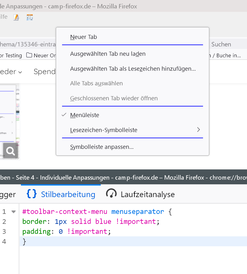

Teste mal das ↓.
Teste mal das ↓.
Damit bekomme ich zusätzliche Separatoren im Lesezeichen-Ordner-Popup, aber nix im Tab-Kontext-Menu.
Oder auch:
Selbiges
Da hab ich wohl um zuviele Ecken gedacht, denn diese simple Version hab ich nicht bei den auskommentierten Versuchen.

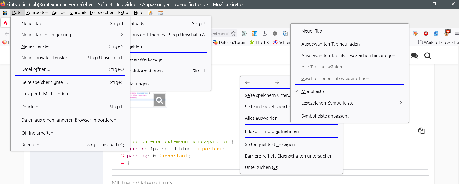

Wenn du das in allen Popup in blau willst, geht es auch kürzer
Danke für diesen Code!
Für das Hamburgermenü analog gilt:
    #editBookmarkPanel toolbarseparator,
    .cui-widget-panel toolbarseparator {
        appearance: none !important;
        background: "farbig"  !important;
    }Wie ist der "umrechnungsfaktor" px zu em?
Denn im Hamburgermenü sind die Separatoren nur ca. 1/2 pixel "dick".

Mein Problem?

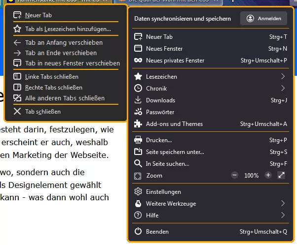

Der CSS-Code für die Separatoren der Pop-ups:
Und der für die Separatoren des Hamburgermenüs:
Diese scheinen nur halb so dick zu sein.
Nur wie geht das?
Ich habe mir erst einmal beholfen, in dem ich borter-top auf 2px gesetzt habe!
So scheinen die Separatoren systemweit gleich zu sein.
Mir wäre aber lieber, ich bekäme die Separatoren dünner.

Bin auch auf diese Idee gekommen, es ändert sich nichts.
Der Separator in den Pop-ups hat eine bestimmte Dicke (Angabe 1px)
und beim Unterschreiten dieses Wertes geschieht nichts mehr.
Deshalb griff ich auf diesen "Trick" zurück.
Damit kann ich leben.
Ich wollte damit nur sagen: Kleiner als 1px ist möglich. Dass du zwischen 0,9px und 1px keinen Unterschied siehst, glaube ich gerne. Der Unterschied ist… gering.
So ein menuseparator hat natürlich auch einen Standard-Stil, der mit reinspielt. Aber wenn du mit dem aktuellen Ergebnis zufrieden bist, passt ja alles.
Ich habe mich nicht klar (genau) genug ausgedrückt, Sorry.
Ich habe alles durch, von 0.9px bis 0.1px, die Strichdicke änderte sich nicht, sie wurde nicht dünner.
Und wenn Du schreibst, dass der Separator einen Standard-Stil hat, kann es ja sein, dass dieser dazwischen funkt.
Aber mit dem "Schatten" ist die optische Täuschung ja recht gut.
