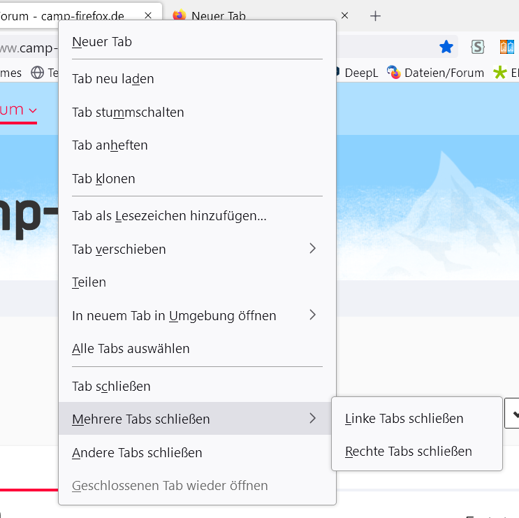

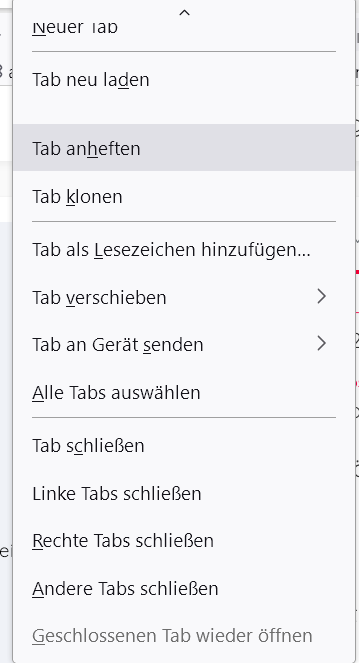

    Ich hätte gerne einen Eintrag im Tabkontextmenü verschoben, nur bekomme ich es nicht hin.
    So ist es =>
    und so hätte ich es gerne.
    Nur so sehr ich mich auch bemühe, ich bekomme es einfach nicht hin.
    Wie der Eintrag im Untermenü ausgeblendet wird weiss ich.

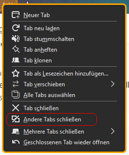

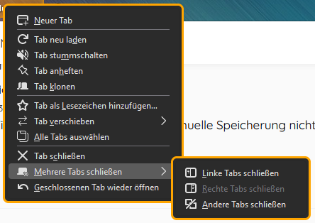

    Das geht auch nur per Script.
    Sieht dann so aus:
    Damit werden dann alle 3 Einträge verschoben.
  • Wenn du nur den einen Eintrag verschieben willst, dann musst du das im Script anpassen/auskommentieren.
    Sieht dann so aus:

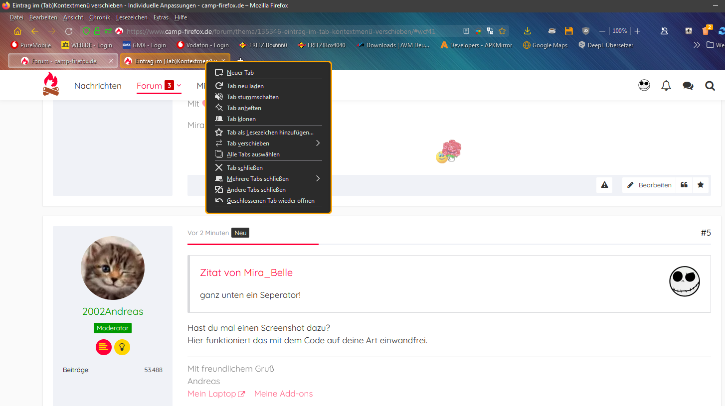

    Was jetzt plötzlich stöhrt ist aber ganz unten ein Seperator!
    Mit
    #tabContextMenu > menuseparator:nth-child(32) {
      display: none !important;
    bekomme ich den aber nicht weg,
    zum Test habe ich andere ausgewählt, auch die gehen nicht weg.
    Geht das jetzt auch nur übers Skript?
